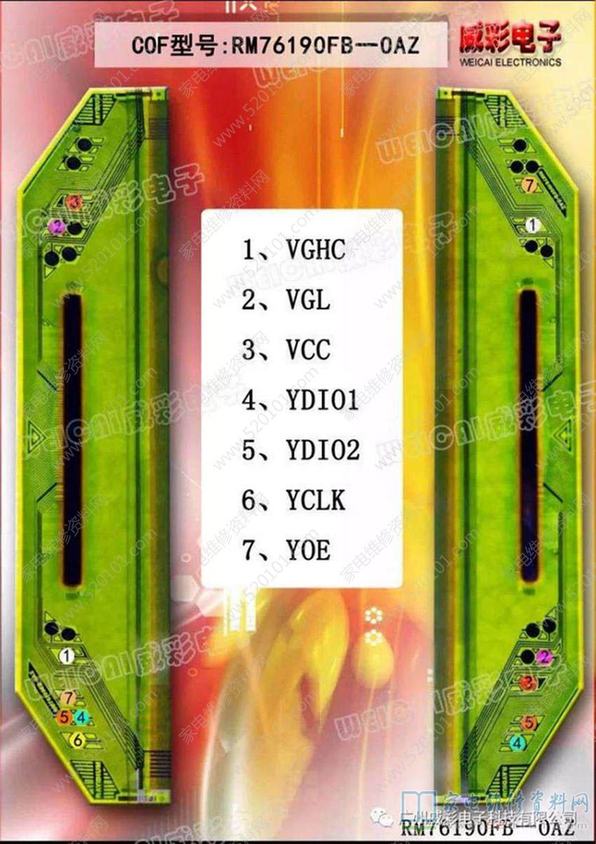

液晶COF模块RM76190FB-0AZ飞线点位图

COF型号RM76190FB-0AZ的VGH、VGL、VCC、YDI01、YDI02、YCLK、Y0E点位如下图所示。
