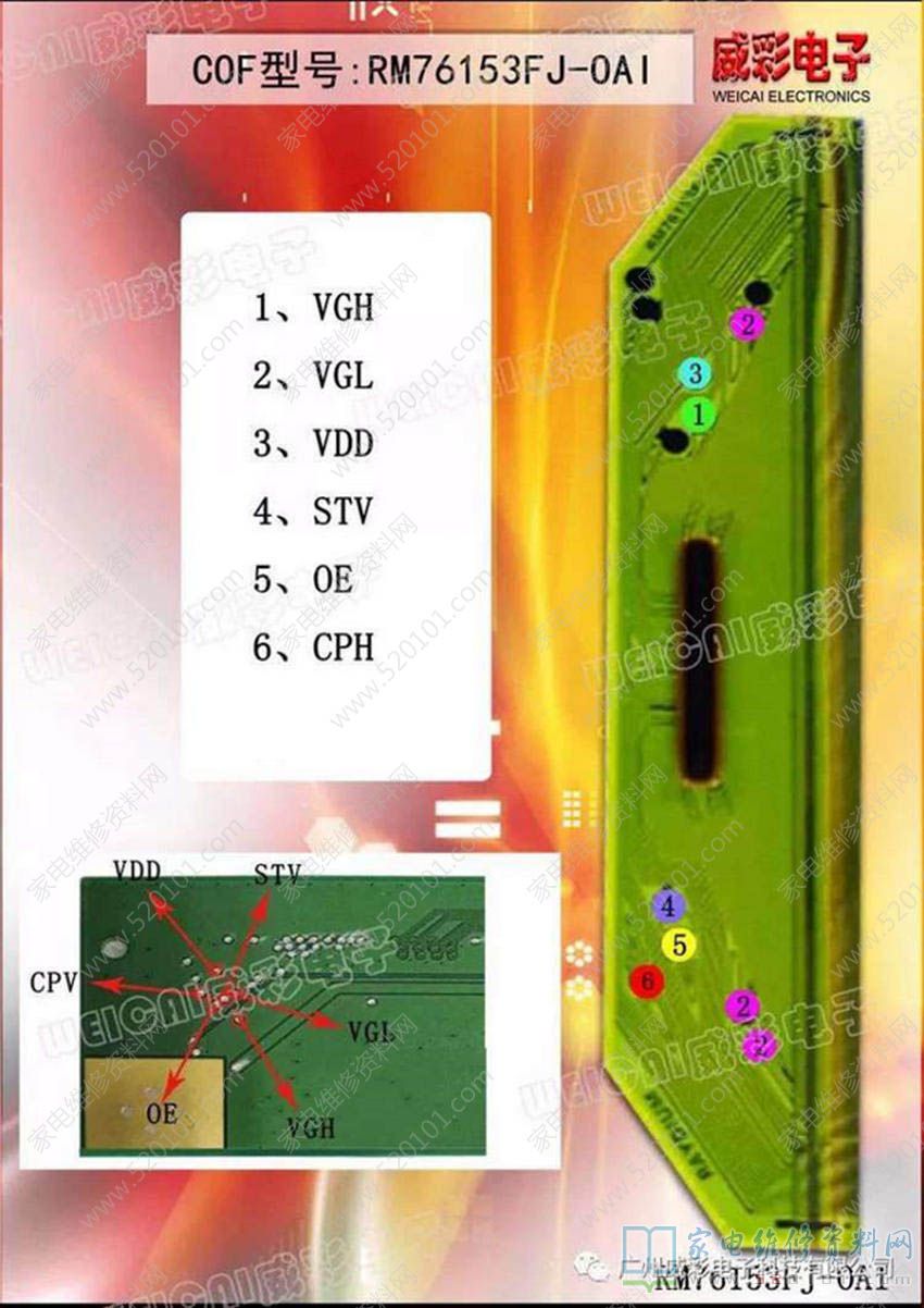

液晶COF模块RM76153FJ-0A1飞线点位图
2023-02-15
作者:威彩电子
1788
COF型号RM76153FJ-0A1的VGH、VGL、VDD、STV、0E、CPH点位如下图所示。
