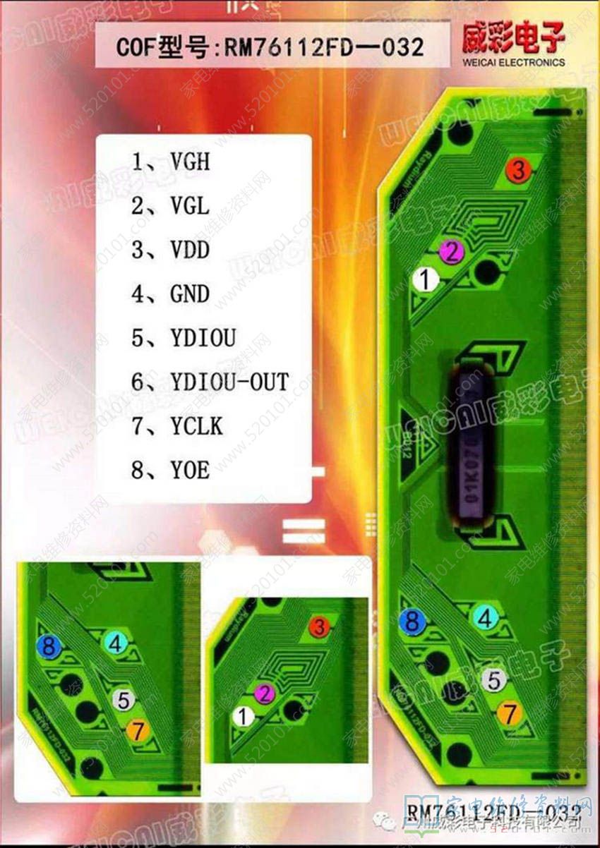

液晶COF模块RM76112FD-032飞线点位图

COF型号RM76112FD-032的VGH、VGL、VDD、GND、YDI0U、YDI0U-OUT、YCLK、Y0E点位如下图所示。
