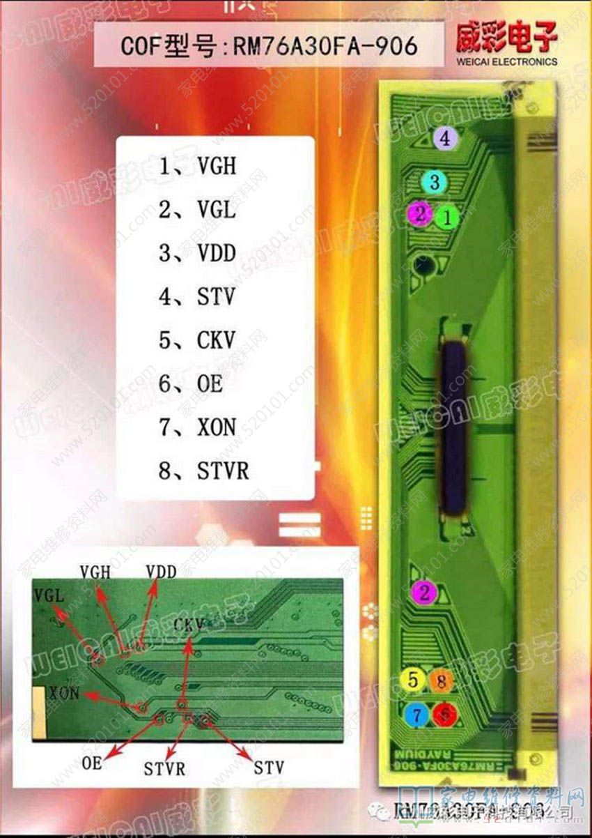

COF型号RM76A30FA-906的VGH、VGL、VDD、STV、CKV、0E、X0N、STVR点位如下图所示。
