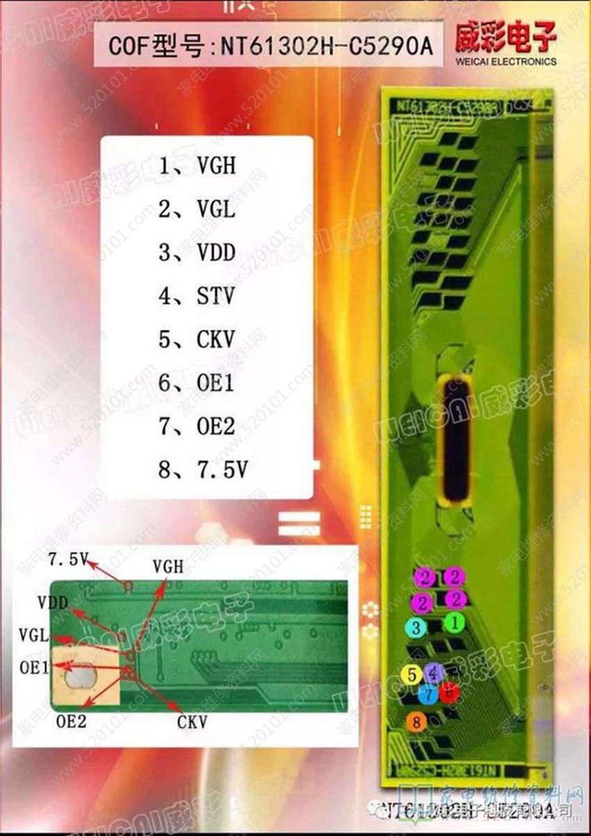

液晶COF模块NT61302H-C5290A飞线点位图
2023-02-17
作者:威彩电子
2769
COF型号NT61302H-C5290A的VGH、VGL、VDD、STV、CKV、0E1、0E2、7.5V点位如下图所示。
