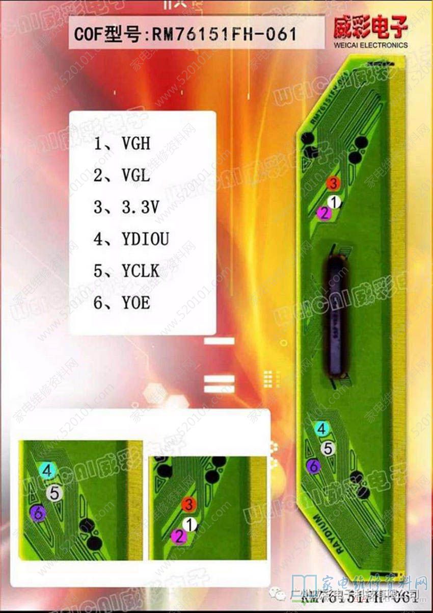

液晶COF模块RM76151FH-061飞线点位图
2023-02-17
作者:威彩电子
1232
COF型号RM76151FH-061的VGH、VGL、3.3V、YDI0U、YCLK、Y0E点位如下图所示。
