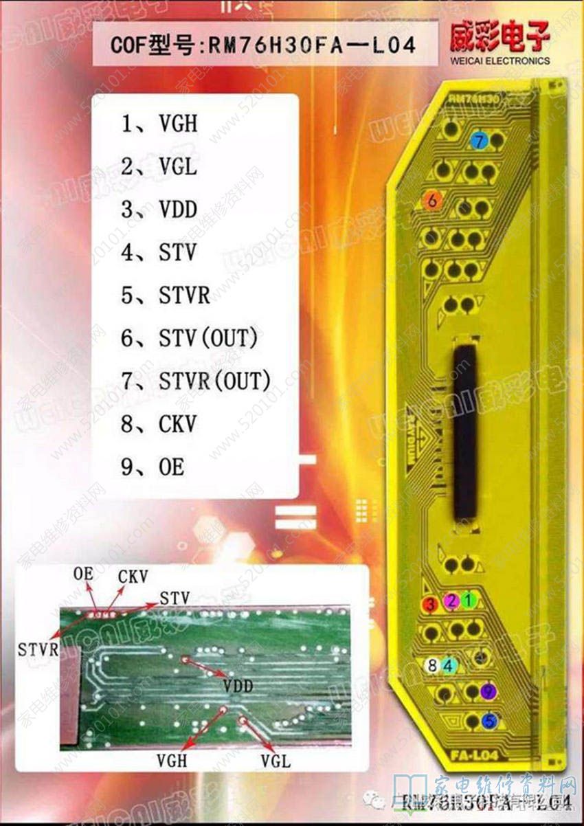

液晶COF模块RM76H30FA-L04飞线点位图
2023-02-17
作者:威彩电子
1286
COF型号RM76H30FA-L04的VGH、VGL、VDD、STV、STVR、STVR(OUT)、STVR(OUT)、CKV、0E点位如下图所示。
