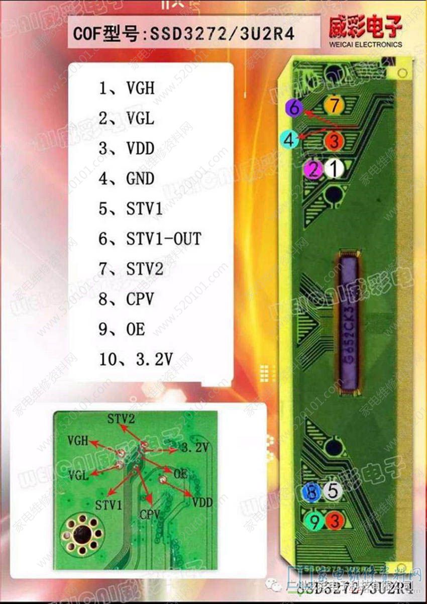

液晶COF模块SSD3272/3U2R4飞线点位图
2023-02-17
作者:威彩电子
2519
COF型号SSD3272/3U2R4的VGH、VGL、VDD、GND、STV1、STV1-OUT、STV2、CPV、0E、3.2V点位如下图所示。
