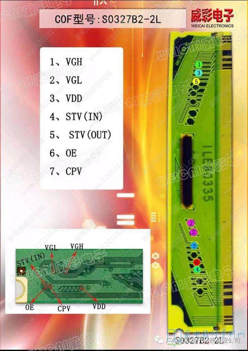

COF型号S0327B2-2L的VGH、VGL、VDD、STV(IN)、STV(OUT)、0E、CPV点位如下图所示。
