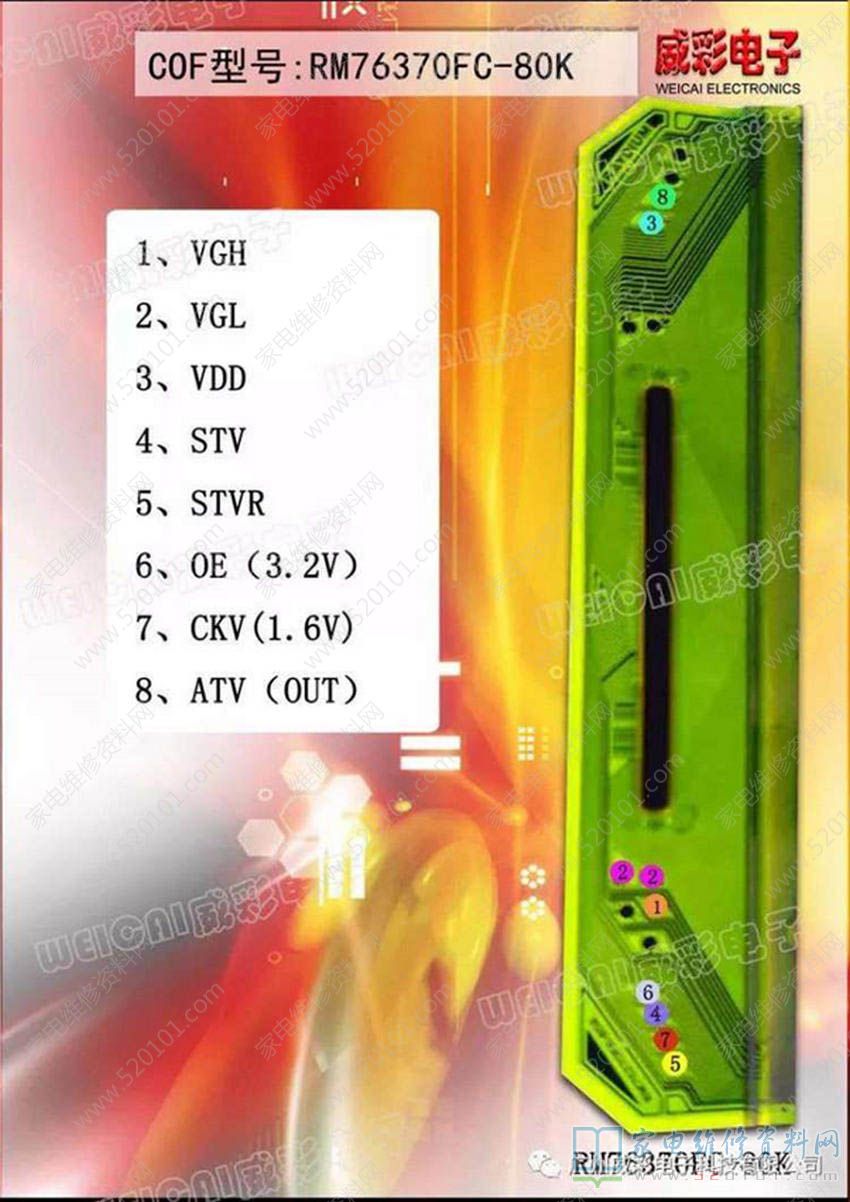

液晶COF模块RM76370FC-80K飞线点位图
2023-02-20
作者:威彩电子
2038
COF型号RM76370FC-80K的VGH、VGL、VDD、STV、STVR、0E(3.2V)、CKV(1.6V)、ATV(OUT)点位如下图所示。
