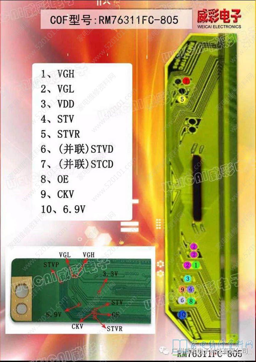

液晶COF模块RM76311FC-805飞线点位图
2023-02-20
作者:威彩电子
1616
COF型号RM76311FC-805的VGH、VGL、VDD、STV、STVR、(并联)STVD、(并联)STCD、0E、CKV、6.9V点位如下图所示。
