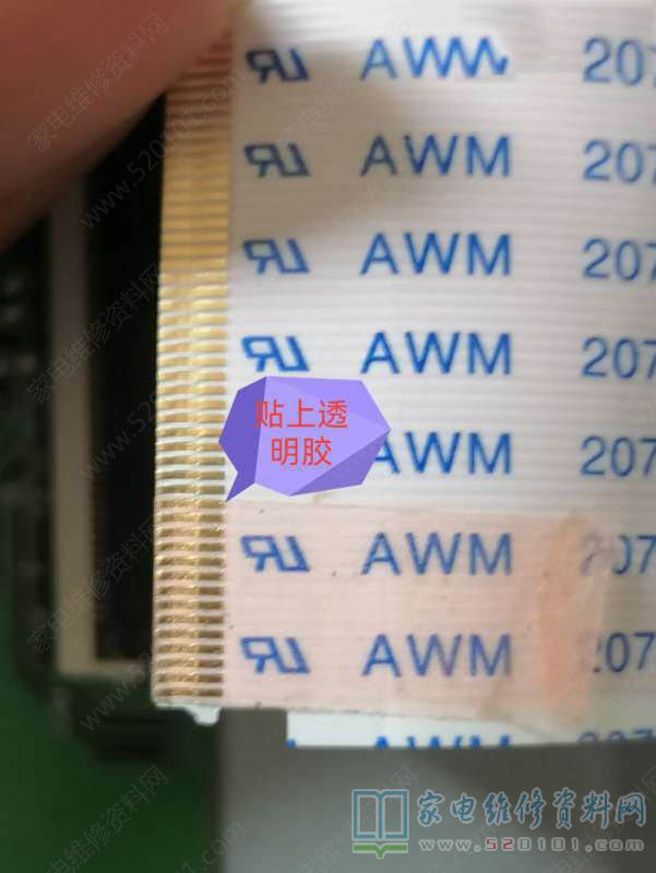

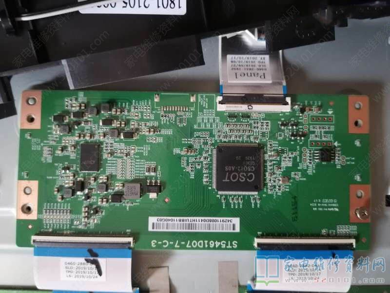

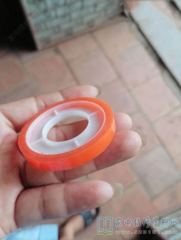

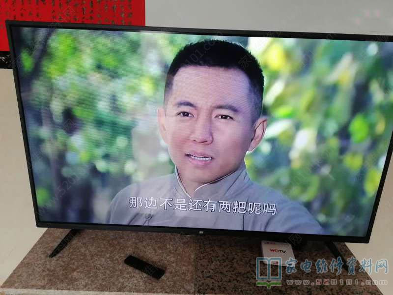

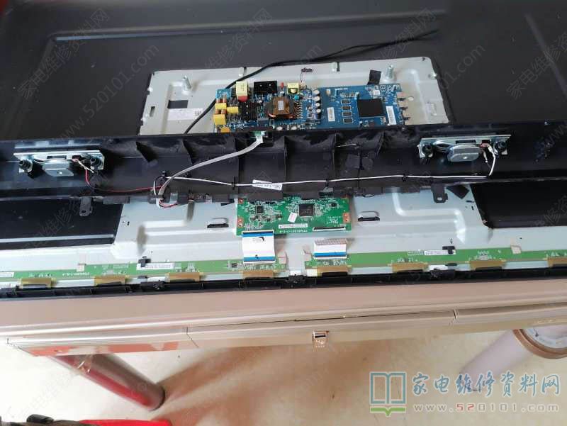

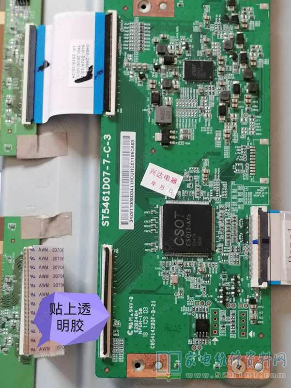

接修一台小米L55M5-5A液晶电视,故障表现为灰屏,只能这样修了,可以少收客户费用,毕竟屏故障不知能用多久。图像,虽然不是十分完美,但也不差。
