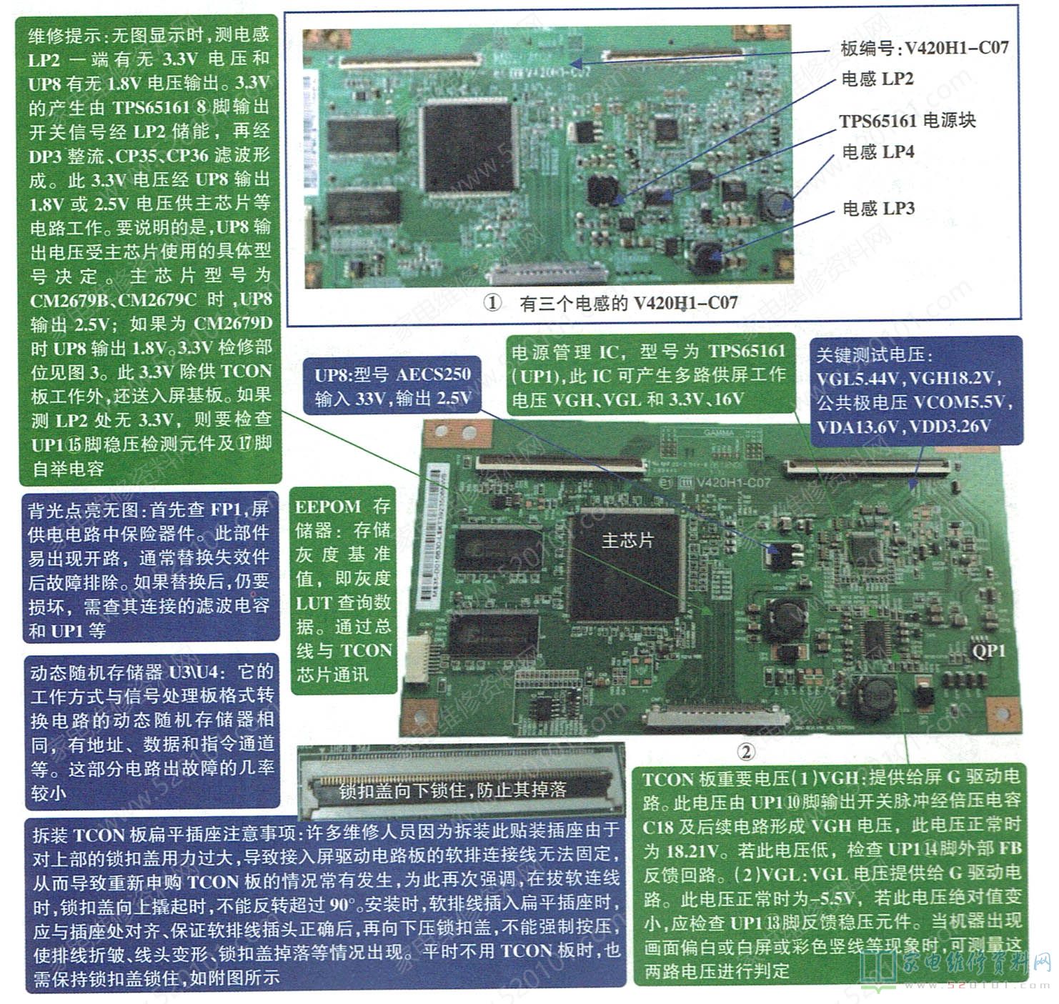

此TCON板与本文介绍的TCON板最大区别在于:(1)电路板电源芯TPS65161安装方向发生变化在图2也就是本文介绍的是竖向安装的,而图1中是横向安装的;(2)图1电路板上有三只电感LP2-LP4,而图2上有两只电感LP1、LP2。二者替换时,最好注意屏左边白色标贴上的数字是否相同这是CMO厂家贴的物料号,相同便可直接替换;反之,不能互换。

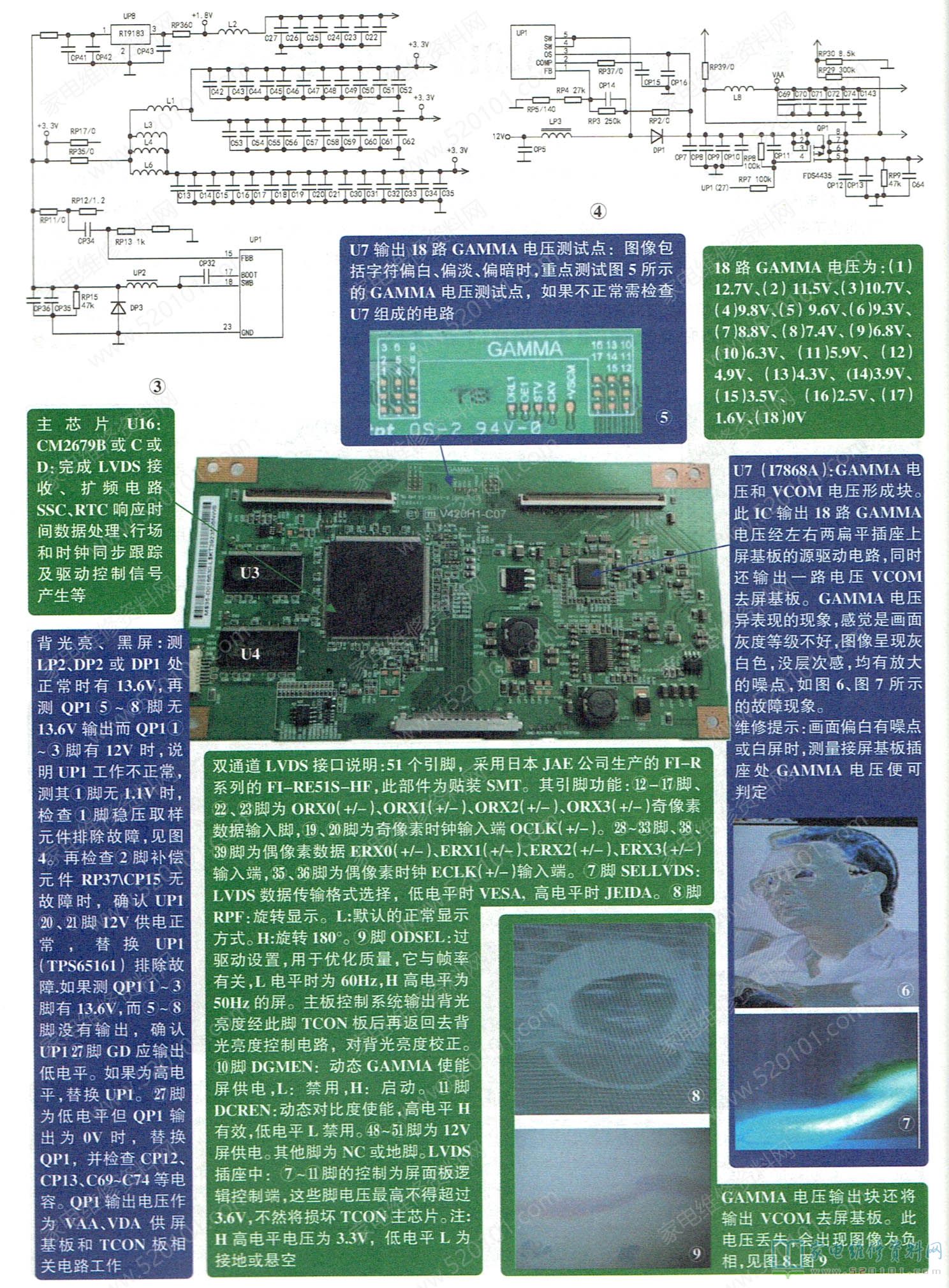

此逻辑板是在CMO奇美V420H1-L11液晶屏上使用的逻辑板。此逻辑板接收双通道LVDS接口界面信号,即LVDS信号分奇、偶差分方式传送,支持1920x1080高清格式信号显示处理,提供显示16.7MB真彩色(8Bit/色)。要求主板提供12V、工作电流1.35A的电压,12v供电中纹波不得超过350mV。TCON板供电最高不得超过13.2V ,不然将导致TCON电路及屏电路永久损坏,但也不得低于10.8V,否则出现灰屏光栅。主板提供给面板的逻辑信号工作电压最高不得超过3.6V,否则也将导致屏工作异常。与v420H1-CO7相近的另一板还有V420H1-C12,其电路板组成几乎完全相同,二者完全可相互代换。但V420H1-C07板还有一个同名的改进板,见图1。
