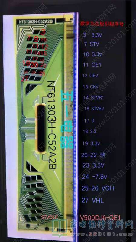

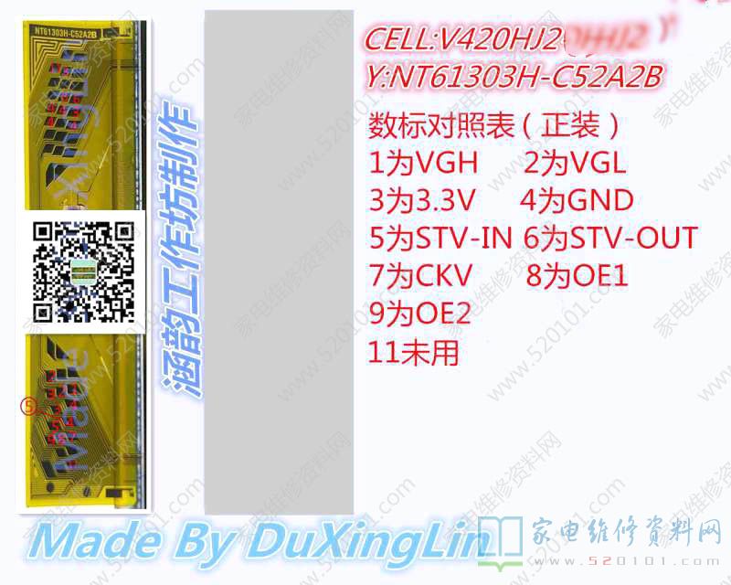

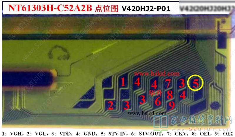

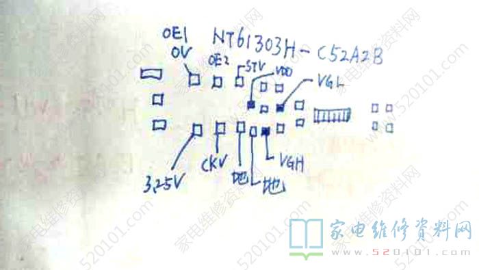

奇美屏NT61303H-C52A2B边板飞线点位图
