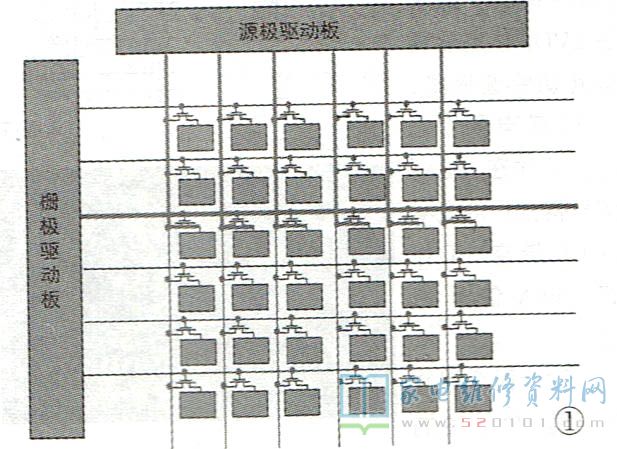

液晶屏上的每个成像点都独立被电场控制,不同的像素按照驱动信号“指挥'在显示屏幕上显示字符、数字或图形,发出这指挥控制指令的TCON板,控制液晶分子排列方向动作的电路在前后玻璃基板上。此电路的制作与屏的分辨率一致。 屏的物理分辨率是1024x768的屏,那意味着整个屏从上至下被分成了768行,每行有1024组像素,每组像素由RGB子像素组成,故一行共有3072个子像素,因此一行要做3072个薄膜TFT管,每行子像素按RGBRGB...顺序定义和控制排列。一个1024X768的屏,在后玻璃基板上要做1024x768x3个TFT管。制造的理念是:在后玻璃基板上先做衬底,再按子像素分布规律做水平、垂直方向相互绝缘的透明电极,在水平、垂直线相交处再做TFT晶体管,并使每个TFT管的G极与TCON板输出的扫描信号电极相连,S极与TCON输出的代表1图像工作的RGB寻址子像素控制信号电极连接,D极接在衬底上。在前玻璃基板上也按后玻璃基板子像素分布做许 多透明电极构成的小方格,但这些电极所加电压相同为vCOM,作共极使用。并在前玻璃基板正面贴上按RGB子像素排列的滤色膜。当某个TFT的G、S两路信号相遇时,对应TFT管工作,S极电压加在D极上,并与对应前玻璃基板共极电压形成电压差,所对应液晶分子上建立电场而旋转,白色的光透过光学部件和此处液晶层,再经彩色膜形成一个个红或绿或蓝的发光小点,由于768个水平脉冲移动速度很快以及3072个电极工作频率太高,加之RGB发光点体积小,人眼分辨力有限产生混色效应,便在人脑中形成了一幅彩色画面。提供栅极G和源极s驱动信号的电路分别叫做栅、源驱动电路。栅、源驱动电路是将驱动IC压焊到一个软薄膜传输带上,再采用网版印刷将其印制到屏基板ITO引线处(也将这个软膜传输带叫作COF连接器)。通常源驱动电路由多个COF组成,像1024X768的屏,如果一个源驱动cOF可以输出384个电极驱动信号,则需要8块COF驱动电路。
分辨率为1024X768的屏,屏幕显示的这幅画面,TCON板究竟做了什么?我们一眼看到的这幅画面,所用时间约1s,在这么短时间内TCON板驱动屏幕形成的这幅图像至少重复了60次(指帧频为60Hz),而六十分之一时间内却形成了这一帧画面,所用时间为16.67ms,在此时间内栅驱动电路顺序送出了768个扫描脉冲去TFT管的G电极,每一行所用时间为16.67ms/768=21.7pus (即行频为46kHz)。与此同时,在送出一行脉冲所有21.7us 时间内,TCON也输出一行3072列RGB显示信号经源驱动电路给TFT管s电极。RGB驱动信号由电视画面经逻辑板分解还原成驱动屏上TFT管工作的S极驱动信号。源驱动器给一整行的子像素充电到各自所需的电压,以显示不同的灰阶。当这一行充电完毕,扫描驱动器启动输出下一行扫描驱动信号,同样S电极不断输出RGB信号,点亮第二行子像素,这样持续下去直到最后-行点亮。由此可见,液晶成像是由于TFT管通断,使背光透过液晶层再经滤波膜在屏上形成众多RGB小光点来形成画面。液晶在这里起光通过开关的作用。

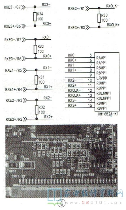

LVDS接收器在电路中的作用是将串行信号转换为TIL电平的并行信号,送往液晶屏进行时序控制与行列驱动信号形成。LVDS 是一种低摆幅、成对出现的差分数字信号,电压为1.2V、摆幅±350mV。主板的主芯片内设计有专门的LVDS驱动IC,基准偏压为1.2V,此电路将TTL数字YPbPr信号、时钟DE和行场同步信号经编码转换成IVDS信号,再经差分线对电流源驱动送入TCON板的LVDS差分接收器。LVDS信号发送与接收端通过双绞线或软连接线传送,由于接收端内阻较大,故需要设计终端电阻来形成驱动电压送入接收端。由于LVDS传输电流仅3.5mA,故终端电阻常选择为100Ω或120Ω。奇美V315B3-C01逻辑板LVDS接收端口终端电阻在电路图中与实物中位置见图4。

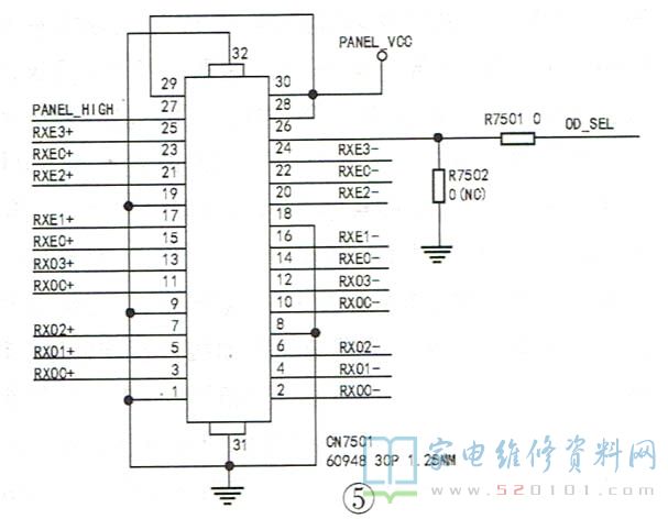

除上面介绍的外,有3D功能的液晶屏,主板去TCON板还有3D相关控制信号以及功率优化OPC等控制信号。图5是长虹LT42510FHD电视主板LVDS输出端插座脚功能图。
此为高清电视,LVDS信号有8对数据通道和两对时钟信号。图5中28~30脚为屏供电,27脚为LVDS信号传输格式选择脚,此机27脚工作在低电平状态。26脚为数据传送使能信号,由主芯片送出。

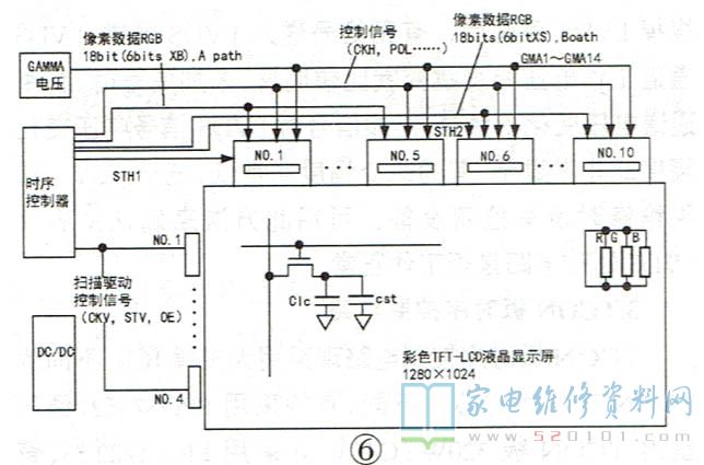

经RTC等电路处理后的RGB信号送往RSDS输出驱动器,通过RSDS接口去屏S极源驱动器。时钟及同步信号在同步跟踪电路中进行时钟与数据相位对齐校正,被同步的行场同步信号、时钟信号通过时钟管理器产生控制S极和G极驱动电路工作的各种控制信号。这些信号因TCON不同,控制信号的缩写符号不同,这些驱动控制信号大致有:源驱动数据极性反转控制信号POL(有的标为MPOL)、栅驱动数据使能信号OE、STH数据驱动起始信号( 可分屏左右两部分驱动STH1、STH2)、CPH源驱动器时钟信号(数据同步信号,有的标为CKH).REV数据接收控制信号、TP缓冲器输出准备信号SHL数据位移方向控制信号等。栅驱动信号有CKV控制扫描行依次开启的时钟信号、CPV行驱动时钟、RVC行驱动电压STV行驱动起始信号(有的标注的是STV1 STV2,其功能同STV,被分为驱动的奇偶启动脉冲)、OE扫描行开启关闭的使能控制信号(高电平,扫描开始,低电平停止),有的又标为OE1、OE2、OE1为栅输出控制,OE2为多灰度等级用的控制信号这些标注的多样性 ,是由于屏厂 家不同,再加上使用的定时控制器及栅源驱动IC型号也不同造成的,图6完整示意了定时控制电路与屏驱动电路间的关系。图6中Clc.Cst为液晶显示电容。Clc是在显示电极(D极)与公共电极(前玻璃基板)间形成的电容(也称“液晶电容”),Cst是利用显示电极D与其同一片玻璃其他行电极间形成的电容。二者统称液晶显示储存电容,利用它实现在TFT打开与关闭时,电容储存保持电荷的特点,来显示图像连续播放。

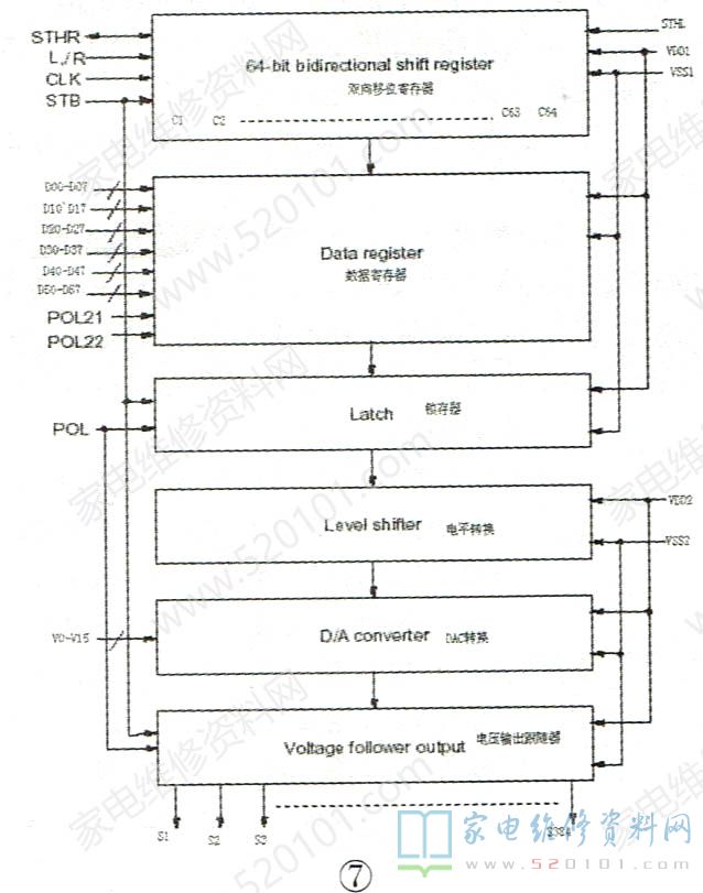

源驱动电路的作用是在行同步脉冲作用下,从左到右依次将RGB子像素控制信号加到所有列TFT的S电极上,产生类似行扫描效果的成像效应。图6中NO.1~NO.10为源驱动电路。源驱动IC是压焊在一个软薄膜传输带上的,采用网版印刷方式印制到屏基板ITO引线处,这个部件有时也叫作"COF连接器”。通常源驱动电路由多个cOF组成,像1024x768的屏,如果一个源驱动cOF可以输出384个电极驱动信号,则需要8块cOF驱动电路完成1024X3,即3072个电极驱动。源驱动电路内通常包括有“双向移位寄存器数据寄存器、锁存器、电平转换器、DAC转换和驱动输出”等单元电路,见图7。
其中,寄存器锁存器 、电平转换电路和DAC转换等构成了逻辑驱动电路部分,其工作方式采用TTL模式。而输出部分采用模拟电压方式进行。图中双向移位寄存器在STHL、STHR左、右移位控制信号L.R控制IC输出左右顺序CLK时钟信号、STB等指令信号控制下,依次选通输入的RGB像素数据信号进行移位传输,并将各个像素点所对应的数据位顺次存入寄存器中。当一整行显示数据存储完毕时,系统送出数据锁存使能信号STB使锁存器打开,一行显示数据将全部存储到数据锁存器中,以控制输出缓冲放大器“开、关"状态。经锁存器后的信号送往电平转换器。由于电平转换电路供电是VDD2(3.3V),而DAC转换电路供电达10V以上,故需要对信号进行电平转换,提高信号驱动能力。经电平转换后的数据信号送入DAC转换电路进行数模转换,将数字RGB驱动信号转换成相应模拟信号经buffer缓存电路加入不同GAMMA值V0~V15驱动电压,生成不同灰度值电压,后经输出缓冲放大加载到屏列电极上,控制液晶电场大小,再现不同灰度值显示效果。图7中POL为加入到正负极性驱动电路的极性控制信号。

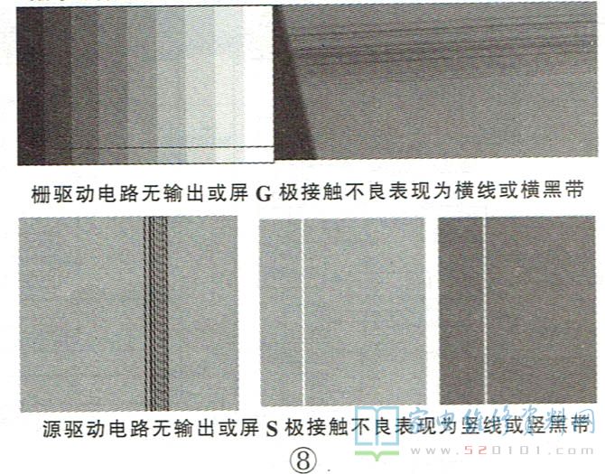

以上讲述的栅、源驱动电路均设计在屏基板上,如果是栅驱动电路出了故障将表现为横向黑色线或彩色线水平黑带等图8所示的一些故障现象。如果是源驱动电路或S电极接触不良,将出现竖黑线、竖彩色线或黑竖带。

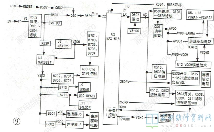

图9画出了奇美T315XW01屏逻辑板主板提供的5V在TCON板上转换成其他电压的分布图。5V 经保险管F1、R502限流后分成两大支路:
第一大之路经R501去Q501作开关控制。Q501要输出VIN(5V)电压,首先是5V通过R539去U3产生2.5V电压提供给定时控制块,并使U4输出3.3V后,复位电路U10输出复位电平经Q502,使Q502饱和导通,Q501(P沟道)G极电压低于s极,Q501导通输出VIN给电源管理U2的22脚。U2工作后,从21脚输出开关脉冲,经Q507驱动放大后输出三路AX脉冲电路,其中-路送入D504支路产生AVDD电压,此电压中的第1路送往U13(LM431 )和U5组成的GAMMA电压形成与校正电路后,形成22组GAMMA电压送入屏源驱动电路,调整输往屏TFT晶体管RGB数据控制信号电平,实现画面灰度校正;第2路经B603(AVDD1)后直接去屏驱动电路;AVDD电压的第3路经B101去U12,对屏送过来的COMF2共极电压进行误差控制再返回屏共极。

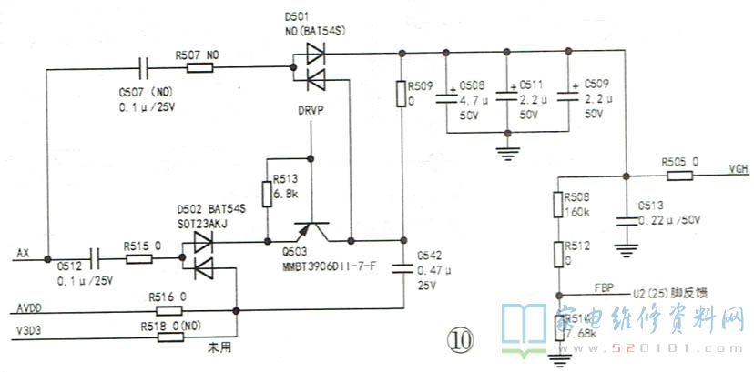

U2 的28脚输出负极性开关控制信号控制Q505,使21脚输出开关脉冲AX通过C515、D503组成负电荷充电泵电路,经Q505开关转换、C519~C521滤波后得到vGL负电压送入屏栅驱动电路,实现TFT工作关闭控制。U2的26脚输出正极性控制信号控制Q503开关动作,使21脚输出AX开关脉冲通过C512、D502组成正电荷充电泵电路,再叠加上AVDD电压接入Q503的e极,经Q503开关控制,C508、C509、C511滤波后得到vGH电压,见图10。
此VGH电压再送入U2的①脚。TFT管工作时的时序控制信号YVIC,被定时控制芯片U1(AUO-016)送入U2的31脚后,在U2内经开关控制后从32脚输出VGHC去屏栅驱动电路,启动栅驱动输出打开TFT的控制电压。
5V的第二大支路电压经过R539又分成了两路:一路经U3产生2.5V电压,经B701、B703等接入主定时控制块AUO-016;另一路经U4形成3.3V,作为整个TCON板上主芯片、存储器U11、动态随机存储器U9等的供电。

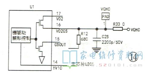

3.VGHC电压形成特点
VGHC电压通常由电源管理芯片首先产生VGH电压后,再在定时控制器TCON信号输出打开TFT管的时序控制信号下,经vGHC开关电路将vGH送出形成VGHC。如友达T320XW01 VO屏供电vcC通过2A保险管F1去电源管理芯片U1(BD8156EFV )的⑤脚后,要从16脚输出栅驱动电路工作的开启电压VGHC,需要电源管理芯片先产生vGH电压,然后在逻辑控制块送来启动VGHC电压的控制信号YV1C后,才会输出VGHC电压。首先电压管理芯片17脚需先产生V02电压。V02电压便是VGH电压,见图14。逻辑定时控制块输来YV1C栅驱动控制信号接入U1的14脚IG来控制U1的15、16、17脚内组成的开关电路工作。当14脚的IG有高于2.9V高电平信号时,17脚输出VO2,通过上开关管从16脚输出VGHC电压去TCON板栅驱动电路;当14脚输入有低于0.9V电平时,16脚无电压输出,此时vGHC通道电荷通过R12,再经15脚内下开关管放电,见图14。
由图14可以看出,U1(BD8156EFV)17脚的V02电压就是vGH电压,而VO2要产生又需电路先产生VO1后才能形成VO2,见图15。

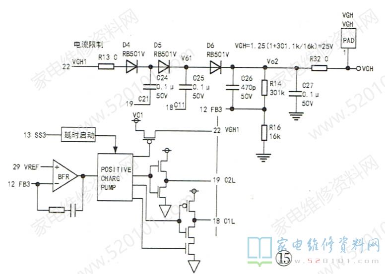

V02形成电路在BD8156EFV的13脚软启动延时电容建立电压达到阈值时,22脚内正电荷充电泵启动工作,输出开关信号使VO1经开关管从22脚输出,经D4对电容C24充电,与此同时19脚输出方波经电容C24接入D5正端,这样在D5正端将建立由VO1叠加19脚脉冲幅值,此复合电压再经D5送入C25上端,与此同时18脚输出方波脉冲经C25给D6正端提供V01+18脚+19脚的脉冲峰值电压,此电压再经D6整流、C27滤波后便得到远高于VO1的电压,此电压便是VGH电压。从图15还可看出,VHG电压大小受18、19脚方波幅度控制,而18、19脚方波信号幅度又受12脚反馈信号控制,12脚反馈信号由R14、R16取样得到,误差信号与29脚基准电压(阈值为2.9V)比较,经误判放大器后控制18、19脚输出,这便是vGH电压(即v02)的形成过程。由图15可以看出,此电源产生的vGH电压为25V,由此可以推断送入栅驱动电路的VGHC电压不可能高于25V,而VO1电压值相比要远低于vGH电压。

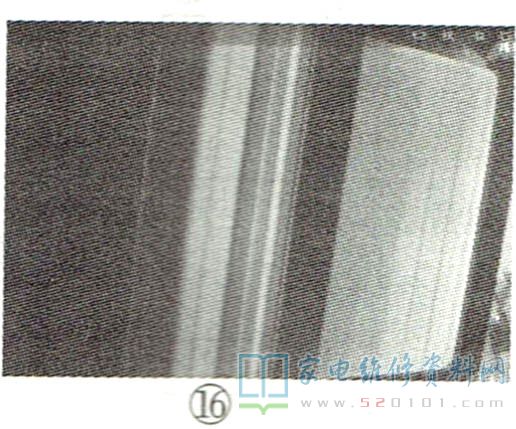

而VO1就是AVDD电压(由U1 23脚接入),它是由主板提供的屏供电电压送入电源管理U1后,在Ic內开关振荡电路产生高频脉冲驱动开关管动作,使U1 38、39脚串接的储能电感L2能实现储能和泄能控制,后经续流二极管D1、滤波电容C9~C10得到高于屏供电vCC的AVDD电压,即VO1电压。AVDD电压不光是形成上面讲述的VGHC电压的前提,也是形成各路GAMMA电压的前提。VGHC电压之所以要送入图14所示内部开关电路进行转换,目的是实现时序打开或关闭TFT和提高驱动能力及隔离电路间相互影响的目的功率,后再送入屏栅驱动电路。VGHC或VGH电压异常会导致正常的彩条画面变成图16所示的色调完全改变的画面,这样的现象在普通电视机上难看到,其原因是TFT动作误控的结果。

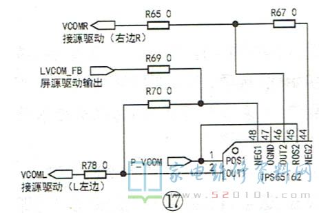

像TPS65162、BD8156EFV还具有vCOM共极电压校正功能。TPS65162 内两个比较放大器分别是1、2、48脚组成一路,①、48分别为正反相输入端,②脚为输出脚;44~46脚组成另一路比较放大器,44、45脚分别为正反相输入脚,46脚为输出端。屏基板反馈回的P_vcOM、LVCOM_FB绍圣两运放比较放大后,再送出标注为vCOMR、VCOML的两路电压再返回屏共极。两个运算放大器的供电由马脚送入(VDD,16V),43脚供电接C125具有降低供电噪声作用。图17是LG屏LC420WX7-SLA1的TCON板采用TPS65162A时这6个脚的外部电路图。这两路放大器也可用于GAMMA校正缓冲放大。

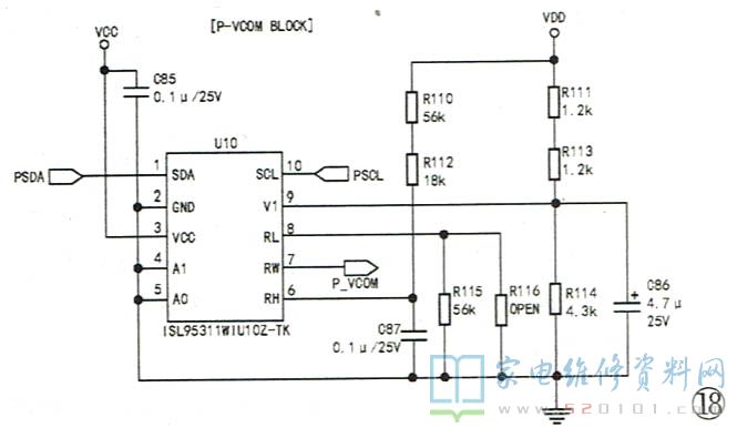

图17中vCOMR经连接器CN4接右屏前基板共极,vCOML经连接器CN3接左屏前基板共极。LvcOM-FB为屏基板反馈回共极信号送入48脚。①脚、45脚信号来自TCON板上数控电位器ISL95311 7脚。
ISL95311 是一块受IIC总线控制的,内有两组电阻阵列、可进行删除存储数据和记忆数据的,具有机械电位器特色的数控电位器。通过IIC总线控制可从⑦脚输出0V~13.2V电压,通过TPS65162实现LCD灰度校正(GAMMA缓冲放大调整)。ISL95311(见图18)在LG屏TcON板电路中编号为U10。其中,①、10脚接IC总线,②脚接地,③脚接vCC供电(工作范围在2.7V~5.5V),④、⑤脚接总线地址识别端,两脚接地,⑥、⑧脚外接分压电阻为两脚提供固定电压。在⑥、⑧脚间接有128个电阻阵列,IC总线指令在读出保存在内部存储器中的,已写入的固化vcOM或GAMMA电压后,与写入的实际代表图像的vCOM或GAMMA电压比对产生触发信号,通过内部电路启动⑥、⑧脚间相应电阻阵列工作,从⑦脚输出不同电压去TPS65162的①、48脚,输出左右vCOM电压或SAMMA电压去屏基板。⑥脚RH表示提供高的固定电压,⑧脚RL表示提供低电压参考值,同时⑨脚也是个提供正偏基准电压的端子,由VDD电压通过分压电阻R111、R113、R114得到,该脚正常工作电压应在8.0V~13.2V之间。

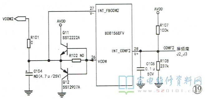

而BD8156EFV的26、27、28脚也组成了VCOM校正控制电路。来自屏反馈回来的cOMF2 TFT管工作共极电压送入BD8156EFV的28脚,与26脚输出的共极电压vcOM经Q11.Q12组成的全波放大电路放大,再送入27脚进行比较放大后调整26脚输出vcOM大小,经R101接入屏插座J3送入屏共电极上。相关电路见图19。
VCOM电压是加在屏共电极上的电压,此电压异常会出现整个画面偏白,明显感觉对比度不够,无层次感,调对比度无效,如图20所示。
