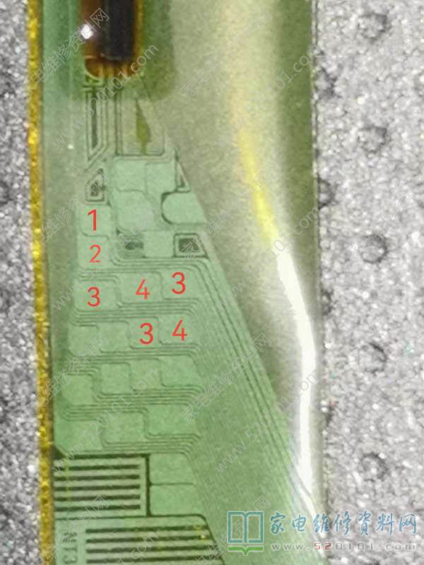

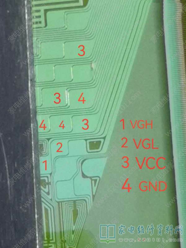

NT39565H-C5253B飞线点位图
2023-03-05作者:微笑每一天2000评论
