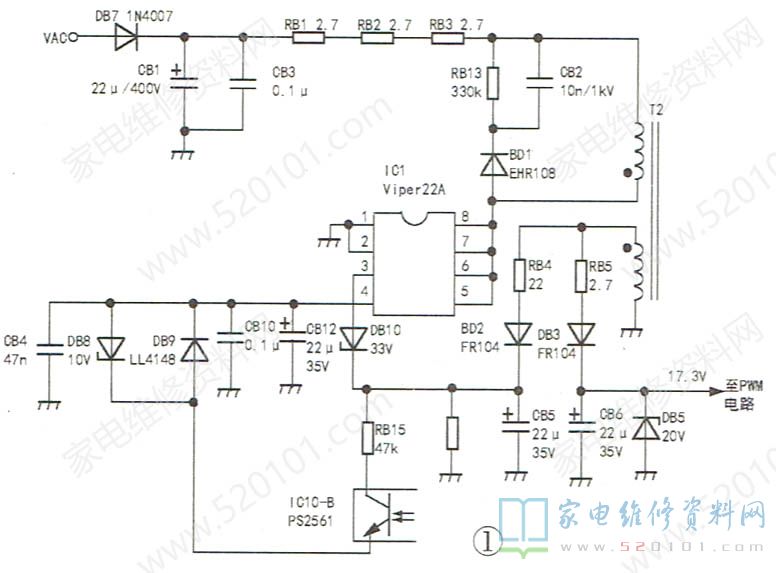

例1:一台TCL王牌L37E77F型液晶彩电,接通电源开关后呈黑屏,待机指示灯不亮。分析检修:由于连待机指示灯也不亮说明市电输入或整流滤波电路或待机电源电路存在故障。经查,电源板上的市电滤波电容两端+300V电压正常。接着查待机电源,发现没有+5V-STB待机电压输出,显然,故障在待机电源。首先检查待机电源中的电源控制芯片IC1(VIPer22A)的⑤、⑥、⑦、⑧脚(电源启动由此脚供电提供,并兼内部场效应开关管漏极),发现电压为0V(正常约为+300V),检查300V到IC1的⑤脚~⑧脚间电路,发现贴片电阻RB3(2.7Ω)开路(见图1),更换后开机,故障排除。

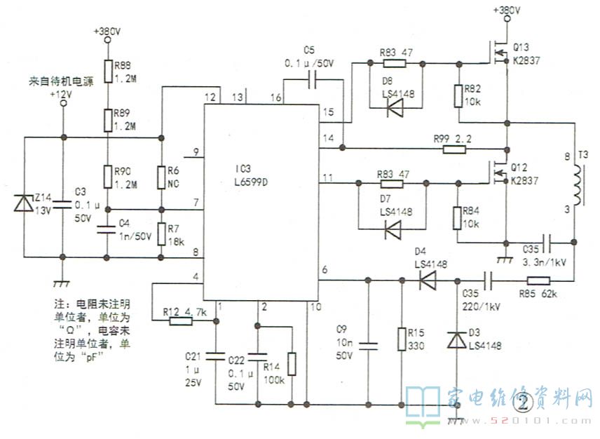

例2:一台海信TLM37E29B型液晶彩电,接通电源开关后待机指示灯点亮,二次开机后黑屏也无声音。分析检修:由于待机指示灯点亮,说明待机电源工作正常,故障可能是其他原因导致MCU内嵌的CPU未能工作或主板其他电路没有工作。经查,主控芯片MCU开/待机端发出了正常的开机低电平,并且开机指令已通过信号电平转换及传输电路送达到了电源板,但主电源却没有+12V、+24V电压输出,显然主电源有故障。接着查PFC电路输出的+380V电压也正常,由此推测故障在主电源的PWM电路。测试电源控制芯片IC3(L6599D)各脚电压,发现⑦脚(PFC输入电压检测)电压为0V(正常约为1.8V,该脚电压低于1.25V或高于6.3V,芯片内部的保护电路将动作,使11脚输出的激励脉冲关闭)。最后查出PFC电路电压取样电阻R88(1.2MΩ)开路(见图2),更换后试机,故障排除。

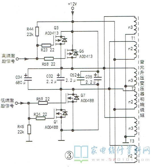

例3:一台TCL王牌L32N5型液晶彩电,接通电源红色待机指示灯点亮。二次开机后,待机指示灯闪烁后熄灭,但随后又常亮(正常应熄灭),显示屏呈黑屏。分析检修:待机指示灯点亮后能熄灭,说明开机程序运行基本结束,但主控系统在进入正式开机状态时遇到故障而进入保护状态。测主控芯片U701(MST719)开/待机控制端82脚电压已输出关机高电平,测主电源也无输出。根据维修经验,这种情况多数是某部位发生过流故障。断开主电源送往背光板、逻辑板等的输出端子,用模拟法强制主电源工作,测量电源输出电压正常。在送往背光板12V电源的输出回路中串接一只电流表试机,发现其瞬间电流读数竟达2.6A,显然背光电路有短路故障。接下来对该电路进行检查,发现输出管Q3(AOD413)击穿(见图3)。更换后试机,故障消失。
原来该机背光电路过流后,引发开关电源过流输出保护,此时MCU因失去内核电压而中断运行程序,从而进入保护程序所致。

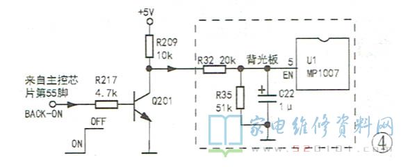

例5:一台创维29K10RN型液晶彩电,开机后有声无光。分析检修:由于声音正常,表明开关电源和控制系统已工作,问题可能在背光或逻辑板驱动电路或上屏电压丢失。观察背光未点亮,测MCU的屏供电开启、背光开启、亮度控制端均有输出信号输出,测背光电路振荡及控制块u1(MP1007⑤脚无高电平开启信号输入,看来此故障是背光启动控制信号传输电路(见图4)出了问题。经对这部分电路进行检查,发现是控制管Q201的集电极负载电阻R209(10kΩ)一端出现虚焊。经重焊后试机,发现U1⑤脚电压已为高电平3.8V,彩电工作恢复正常。
