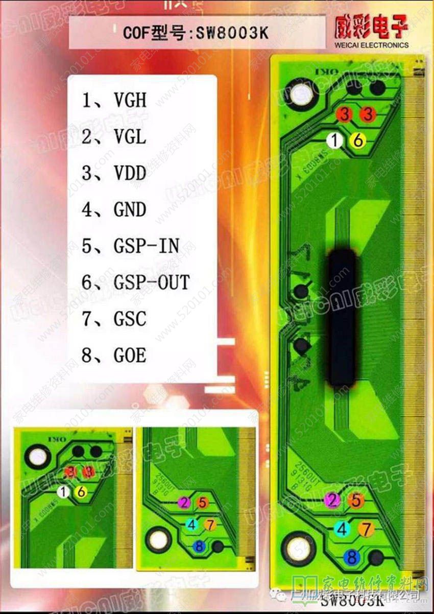

液晶COF模块SW8003K飞线点位图
2023-02-20
作者:威彩电子
1390
COF型号SW8003K的VGH、VGL、VDD、GND、GSP-IN、GSP-OUT、GSC、G0E点位如下图所示。
