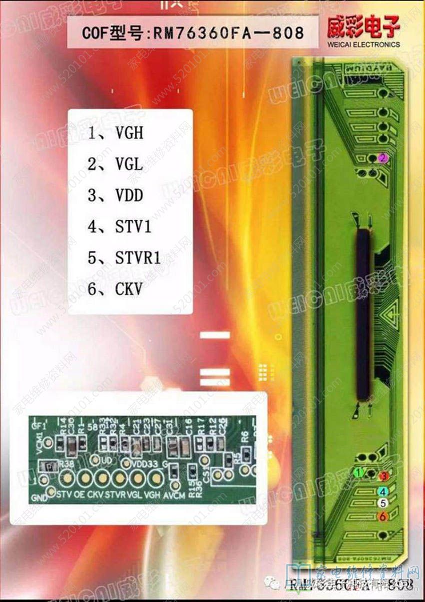

液晶COF模块RM76360FA-808飞线点位图
2023-02-20
作者:威彩电子
1357
COF型号RM76360FA-808的VGH、VGL、VDD、STV1、STVR1、CKV点位如下图所示。
