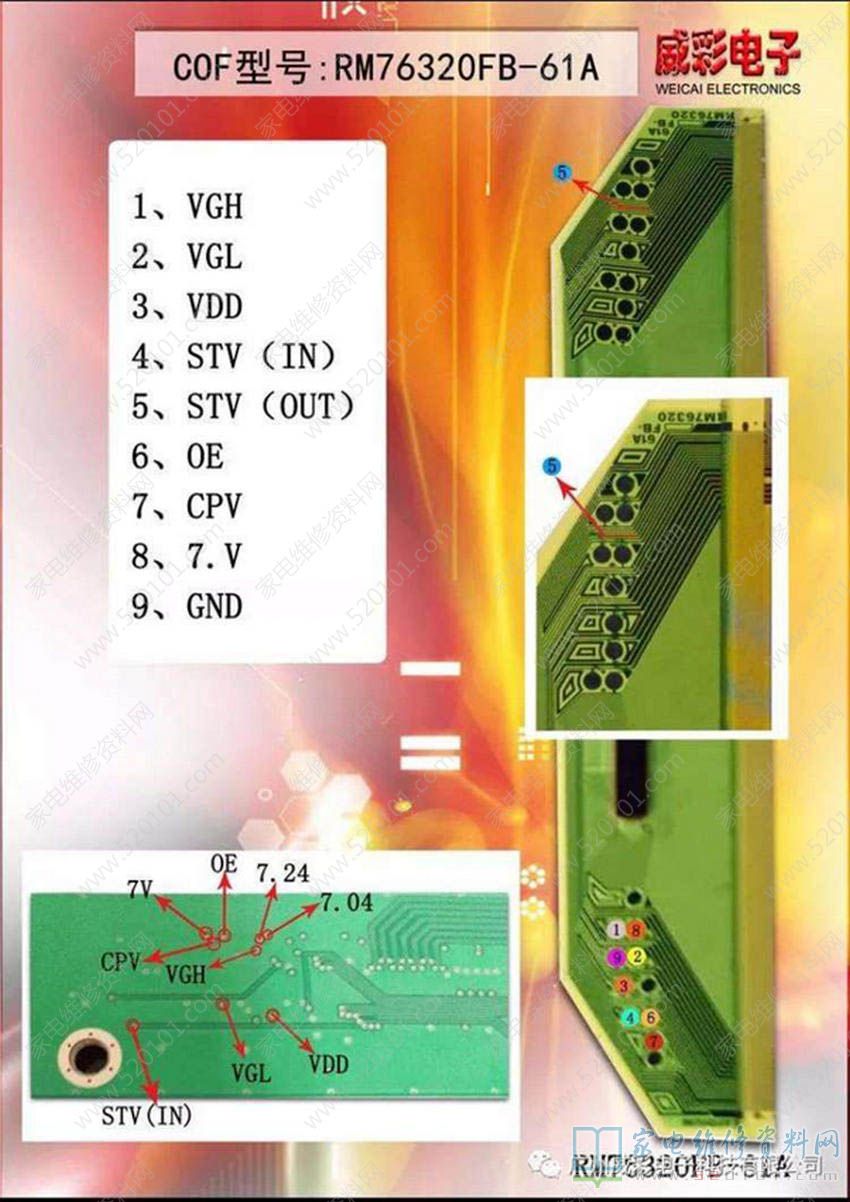

液晶COF模块RM76320FB-61A飞线点位图
2023-02-20
作者:威彩电子
2772
COF型号RM76320FB-61A的VGH、VGL、VDD、STV(IN)、STV(OUT)、0E、CPV、7.V、GND点位如下图所示。
