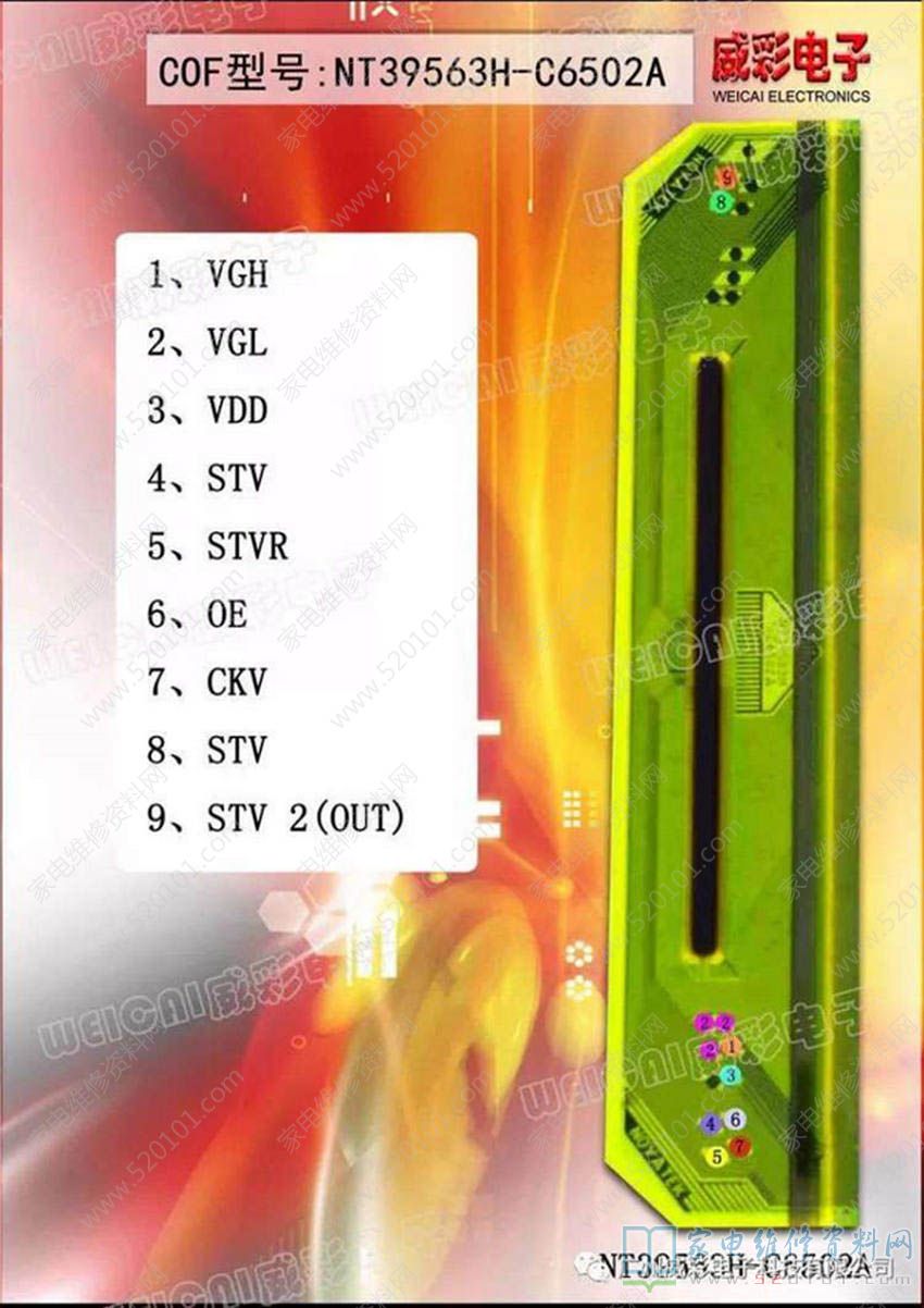

COF型号NT39563H-C6502A的VGH、VGL、VDD、STV、STVR、0E、CKV、STV、STV2(OUT)点位如下图所示。
