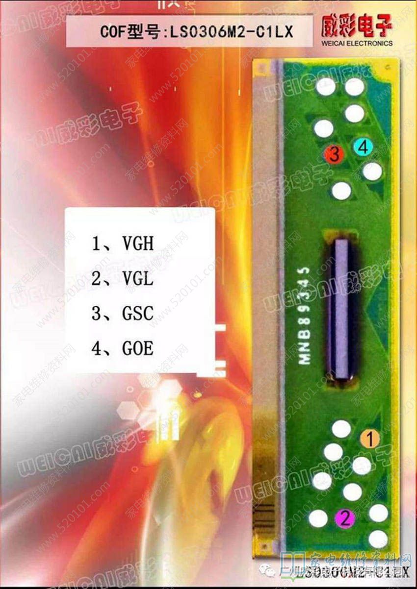

液晶COF模块LS0306M2-C1LX飞线点位图
2023-02-12
作者:威彩电子
1489
COF型号LS0306M2-C1LX的VGH、VGL、GSC、G0E点位如下图所示。
