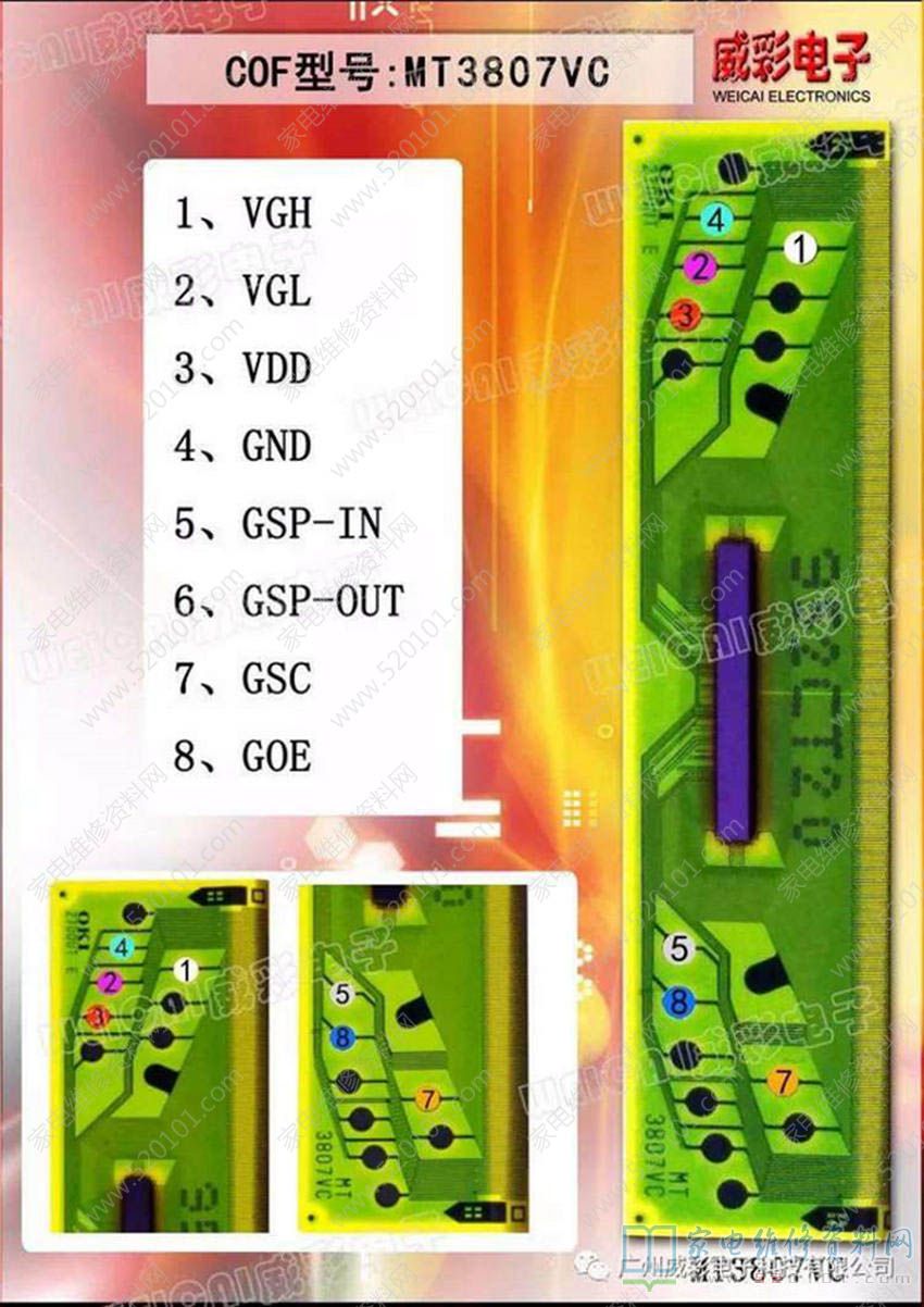

液晶COF模块MT3807VC飞线点位图
2023-02-12
作者:威彩电子
1109
COF型号MT3807VC的VGH、VGL、VDD、GND、GSP-IN、GSP-OUT、GSC、G0E点位如下图所示。
