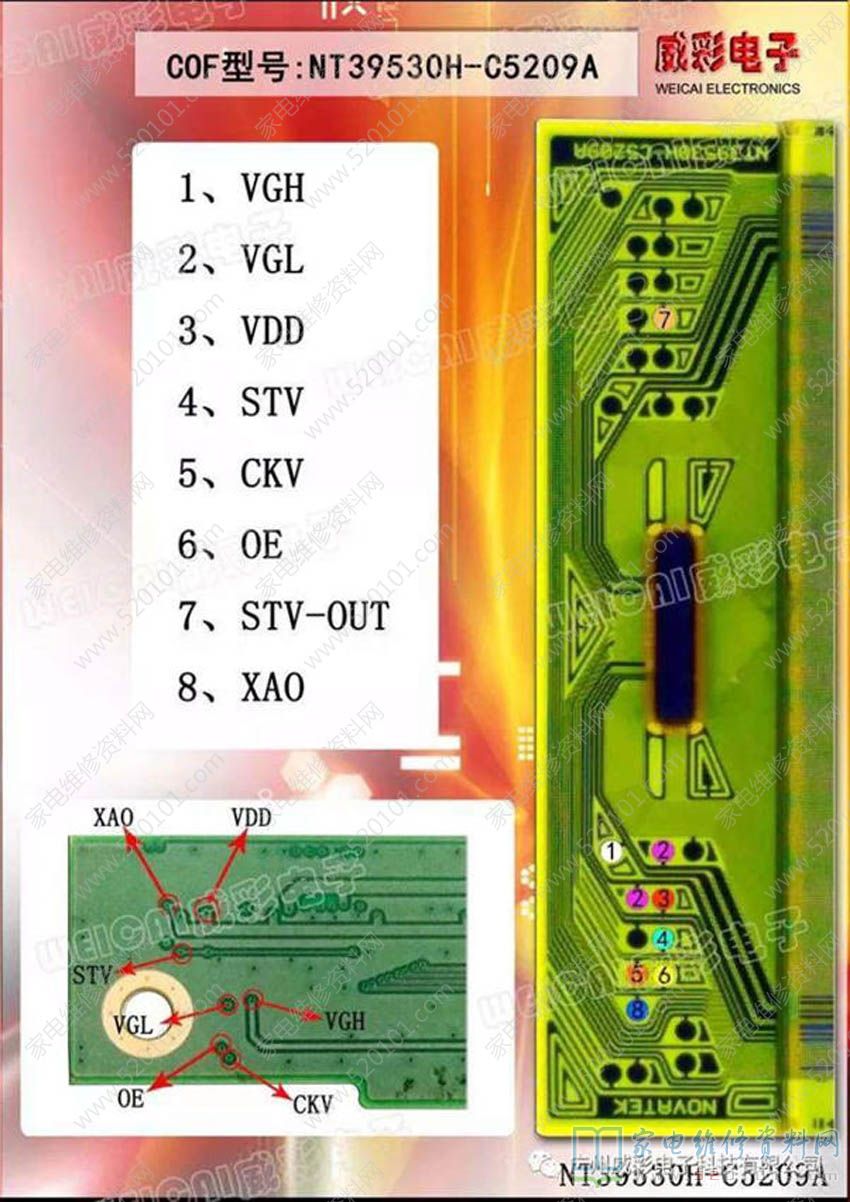

液晶COF模块NT39530H-C5209A飞线点位图
2023-02-12
作者:威彩电子
1043
COF型号NT39530H-C5209A的VGH、VGL、VDD、GND、STV、CKV、0E、STV-OUT、XA0点位如下图所示。
