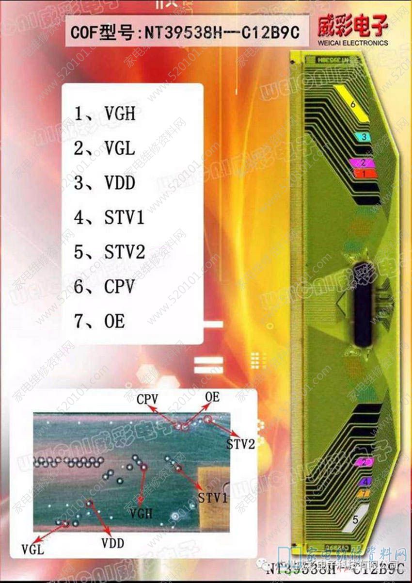

COF型号NT39538H-C12B9C的VGH、VGL、VDD、STV1、STV2、CPV、0E点位如下图所示。
