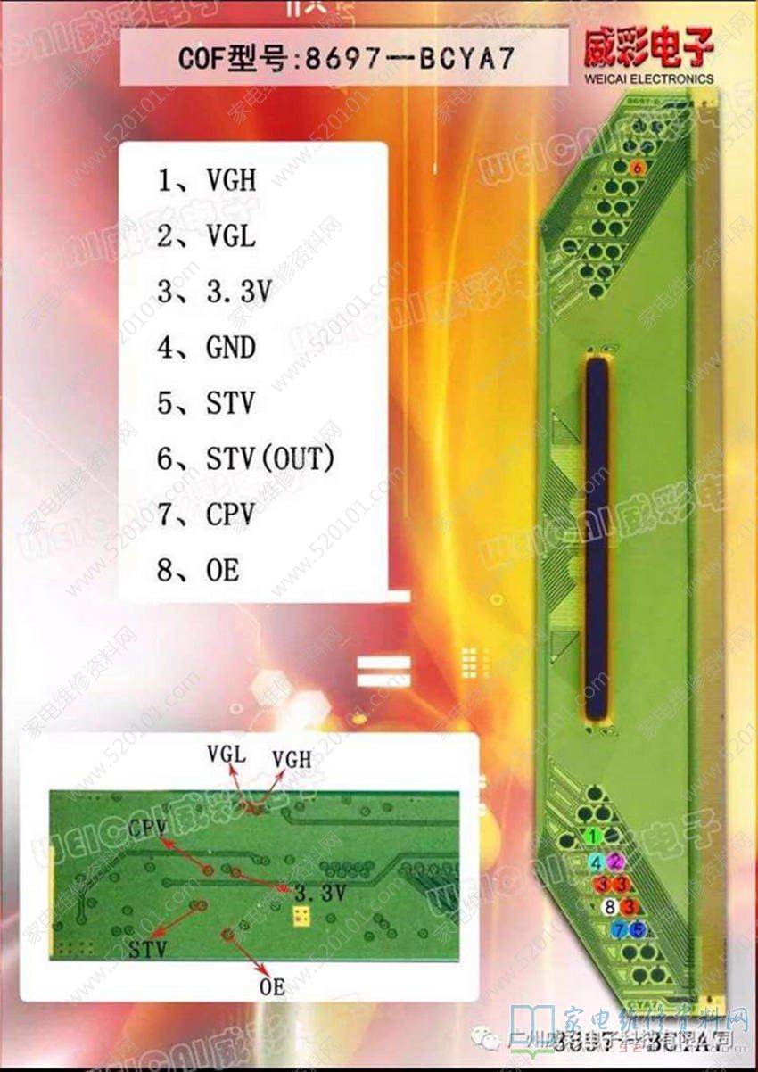

液晶COF模块8697-BCYA7飞线点位图
2023-02-10
作者:威彩电子
2252
COF型号8697-BCYA7的VGH、VGL、3.3V、GND、STV、STV(OUT)、CPV、0E点位如下图所示。
