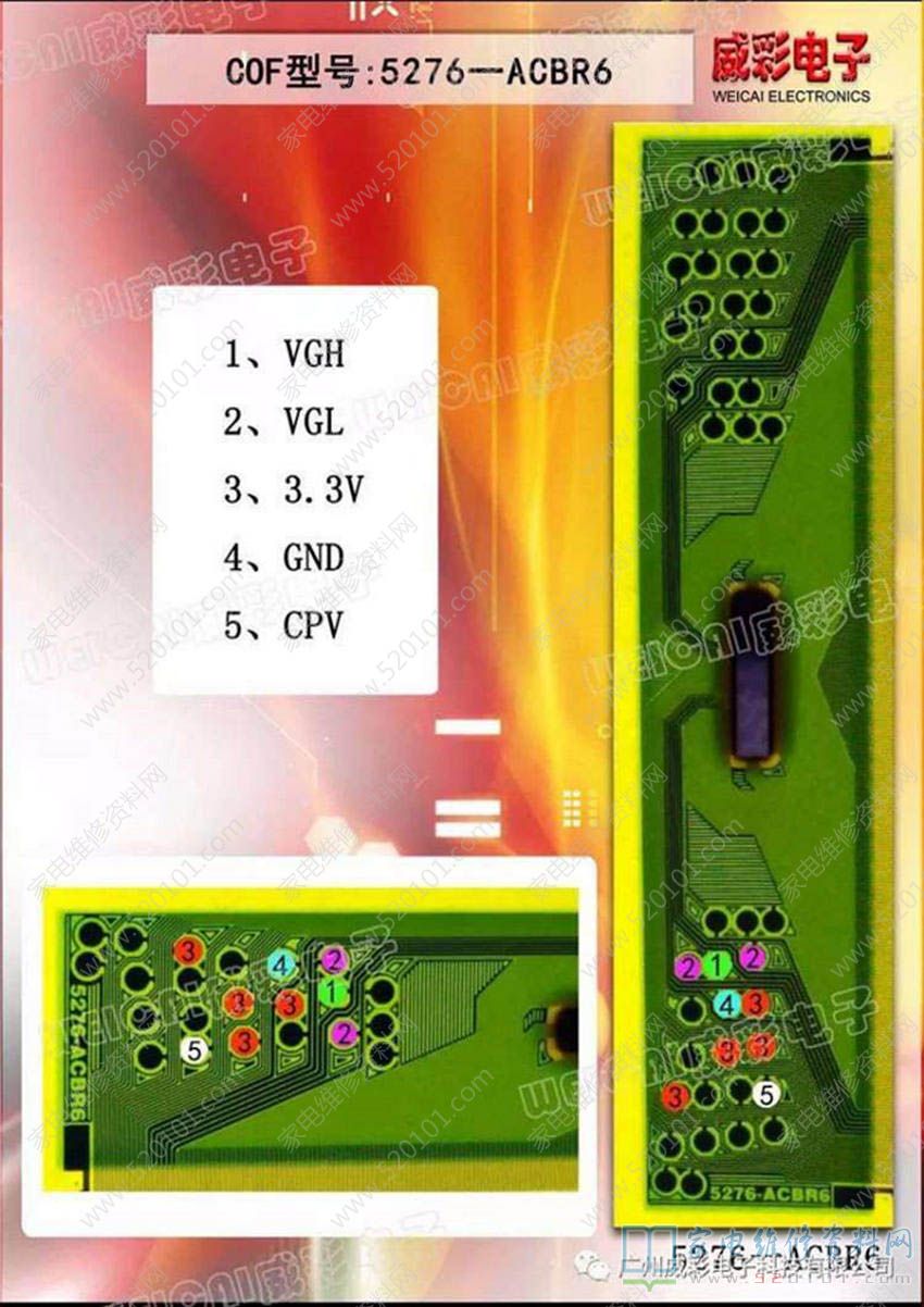

液晶COF模块5276-ACBR6飞线点位图
2023-02-09作者:威彩电子1286评论
