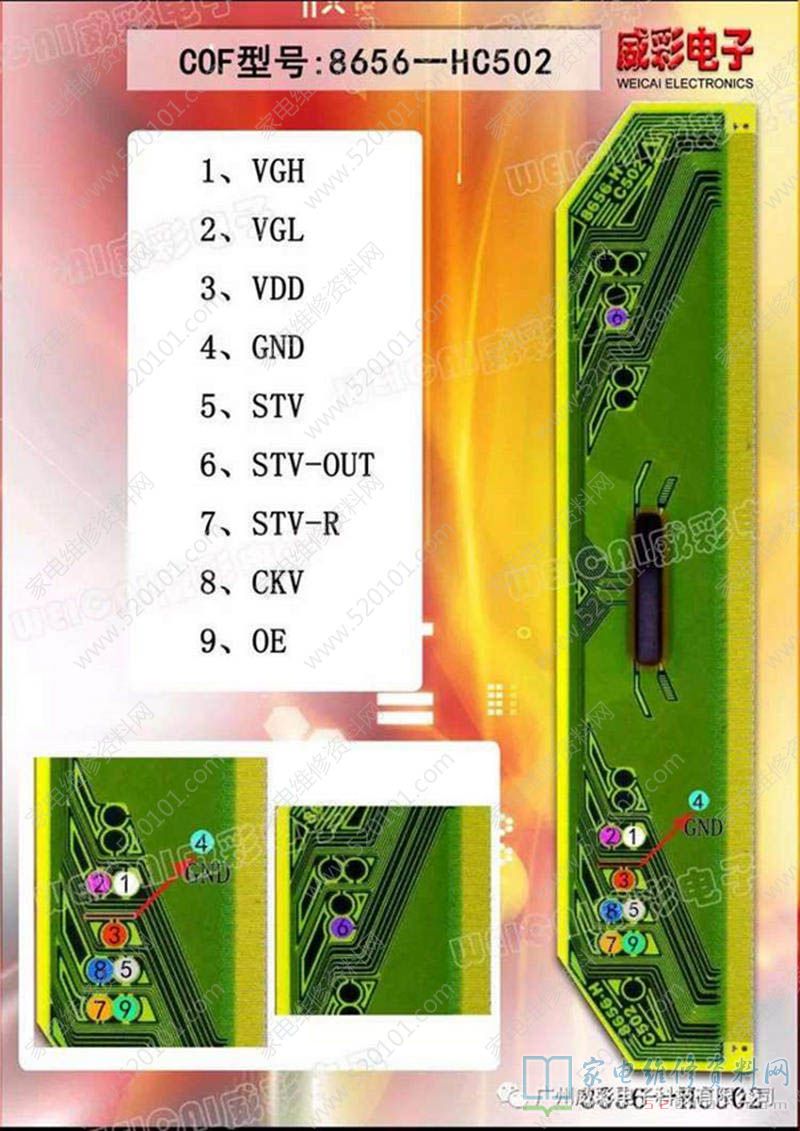

液晶屏COF边板8656-HC502飞线点位图
2023-02-09作者:威彩电子1818评论
