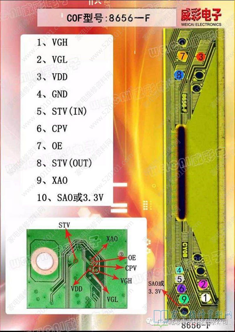

液晶COF模块8656-F飞线点位图
2023-02-09作者:威彩电子2039评论
