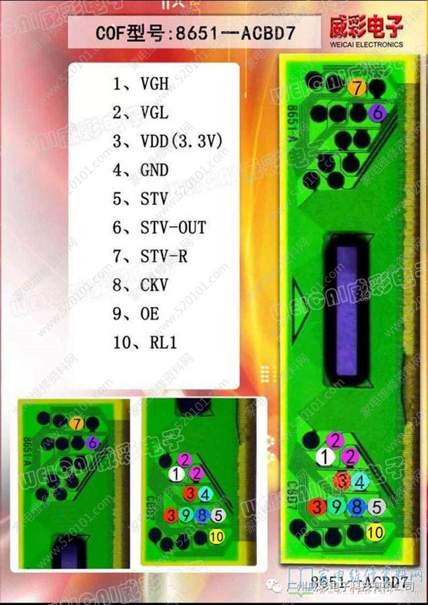

液晶COF模块8651-ACBD7飞线点位图
2023-02-09作者:威彩电子764评论
