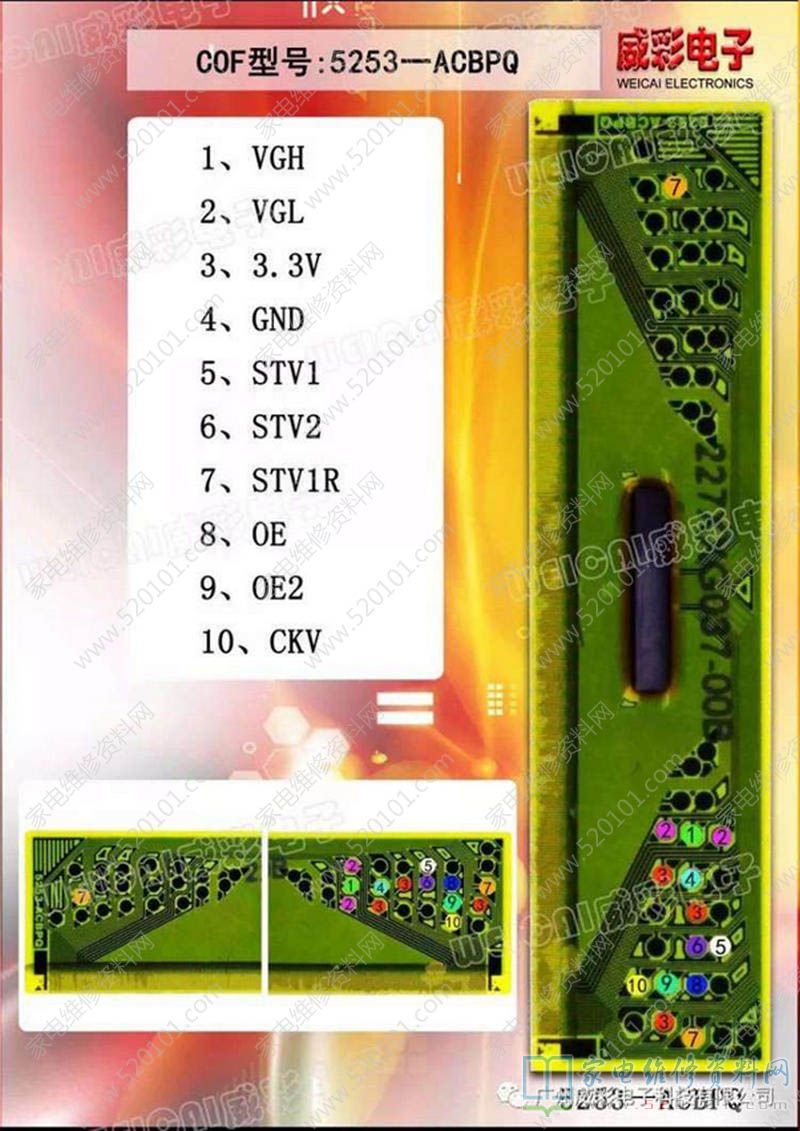

液晶COF模块5253-ACBPQ飞线点位图
2023-02-10
作者:威彩电子
2661
COF型号5253-ACBPQ的VGH、VGL、3.3V、GND、STV1、STV2、STV1R、0E、0E2、CKV点位如下图所示。
