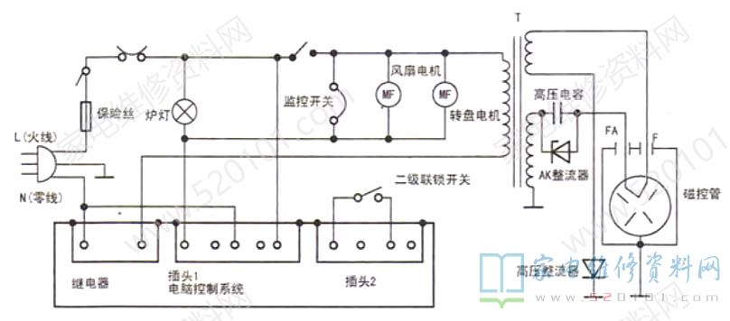

• 海尔HR-7751M微波炉通电无反应的故障维修
    接修一台海尔HR-7751M型微波炉,通电无任何反应。拆盖检查,保险管正常,几只温控开关也无问题,该机电路如图1所示。检查漏感变压器高压整流器磁控管及高压电容,没有发现问题;检查线路发现通电后继电器不动作,不能给漏感变压器初级线...
    张传课   2023-09-05

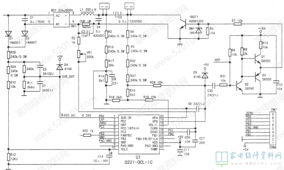

    接修一台JYC-18T1型电磁炉加热太慢,笔者试机发现是由于出现断续加热故障造成的。根据维修资料介绍,出现这类故障不外乎以下四方面的原因:一是电流检测及检锅电路开路或元件损坏,二是市电及浪涌检测电路开路或元件损坏,三是锅温检测电...
    凌丽   2023-09-05

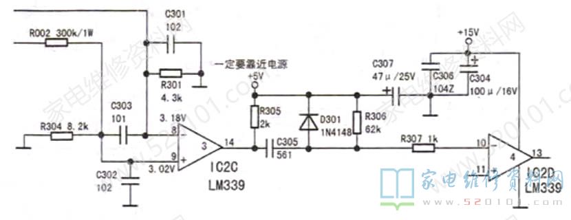

    一台苏泊尔C21S02型电磁炉(主电路板编码为C21S02-DL02-B1),通电开机放锅加热时,不停检锅,且不加热。维修时,将电磁炉加热线圈的中心引线接在+300V电源端上,线圈盘的外围引线接在IGBT管集电极上,让电磁炉处于待机状...
    李少怡   2023-09-04

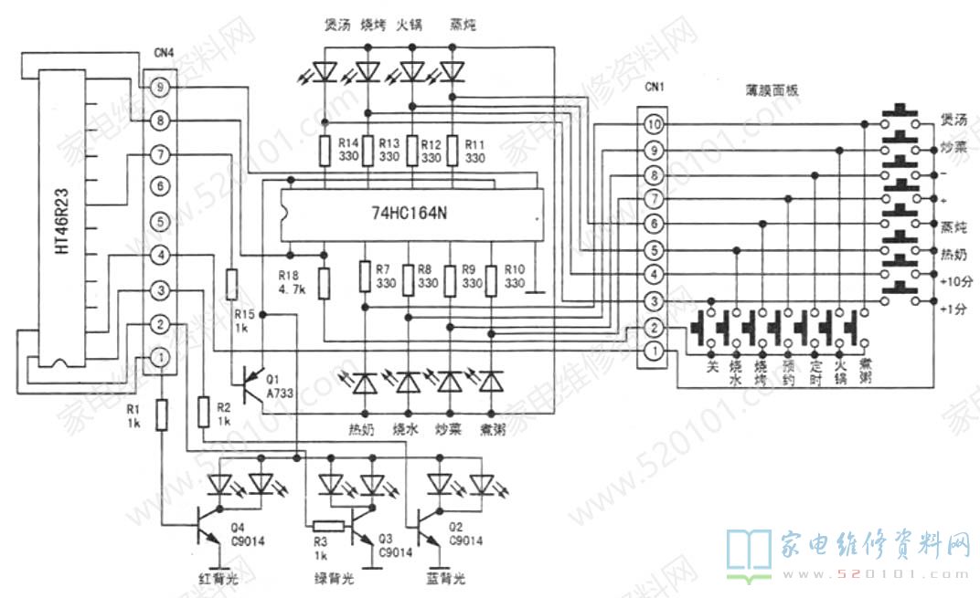

    例1:一台富士宝IH-P350型电磁炉,常用的“炒菜”和“火锅”键失控,其余按键正常。分析检修:该机键盘控制电路主要由微处理器(HT46R23)、八位串行输入并行输出移位寄存器(74HC164N )和塑料薄膜面板组成。为方便维修,...
    郑世隆   2023-09-04

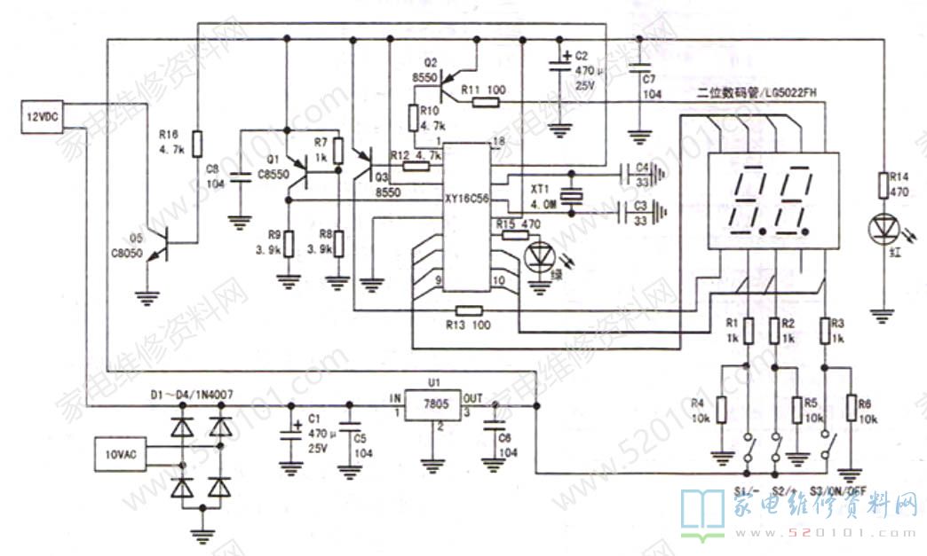

  • 天师EHD-A活氧消毒机电路原理图
    1、电脑板电路图 2、臭氧发生器电路板图 ...

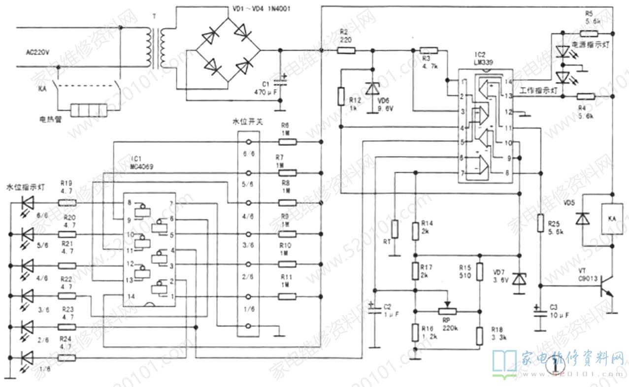

  • 鲁斌牌QZD-1电热水器电流原理与故障维修
    鲁斌牌QZD-1型电热水器控制电路是一款独具特色颇为典型的储水式电热水器控制电路。该电路以两片集成电路为核心,实现了水温、水位显示及工作状态指示等多功能控制,电路如图1所示。 一、电路介绍 ...

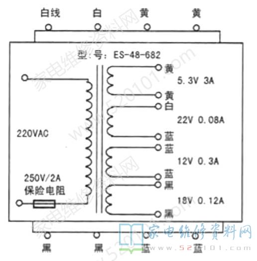

  • 美的MC-SY1913电磁炉不开机面板无显示的故障维修
    接修一台美的MC-SY1913型电磁炉,不能开机,面板无显示,蜂鸣器也不叫。上电测DC300V正常,但面板无任何反应,测变压器次级无电压。将变压器焊下来,测初次级开路,经查系变压器初级里面的一只250V、2A保险电阻开路。 ...
    安敬恭   2023-09-02

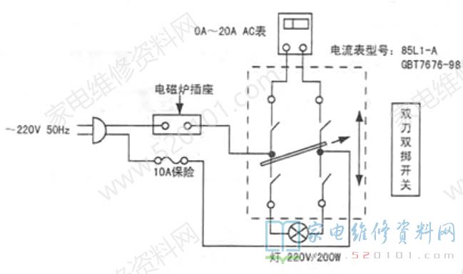

    接修一台美的MC-PSD18B型电磁炉,开机一切正常,加热屡损IGBT管,测有关元件均是好的。后来用我自己制作的一个简易测试器进行测量,当开关扳到电流表一端时,开机,发现电流表指针在不停地摆动。测试接线见图1。 ...
    安敬恭   2023-09-02

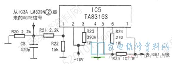

  • 美的MC-PSD18B电磁炉通电无反应的故障维修
    一台美的MC-PSD18B型电磁炉,开机无反应,电源指示灯不亮,蜂鸣器也不叫。分析检修:打开机器,检查发现保险、IGBT管驱动块TA8316S损坏。相关电路见图1。 &nbs...

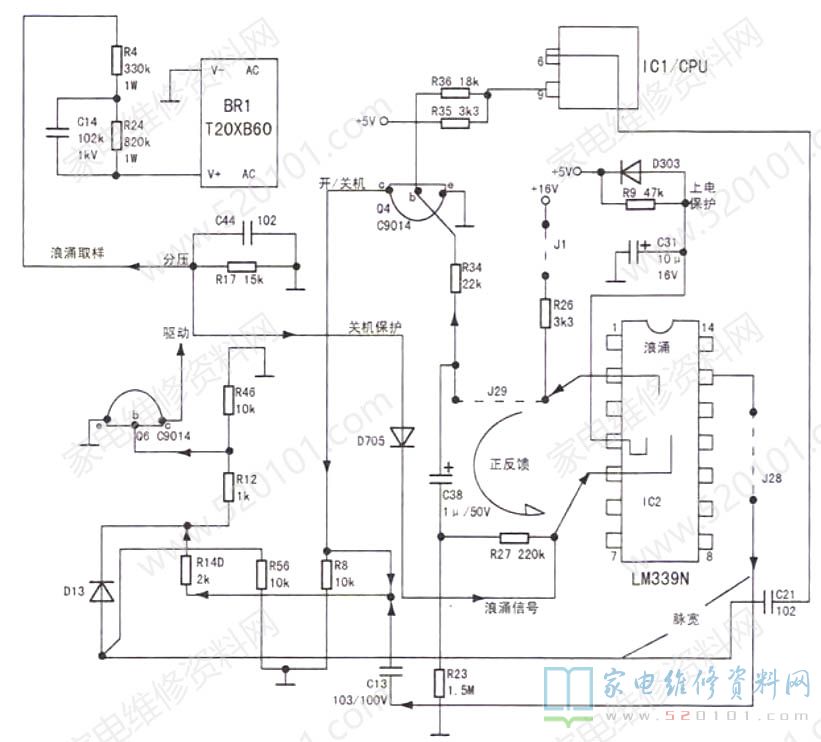

    接修一台美的C21-SK2105型电磁炉(主电路板为TM-S1-01A),上电开机后出现不报警不加热现象。当电磁炉出现上述故障时,其维修范围有:高低压供电电路、浪涌保护电路及电网电压检测电路。 ...
    李少怡   2023-09-02

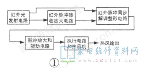

  • 自动干手机电路原理分析
    近年来,一些家庭也用上了自动干手机。笔者在修理中测绘了数科牌干手机的电路,下面分析其工作原理。该机整机工作流程见图1,其电源电路和风机电路见图2。 图...

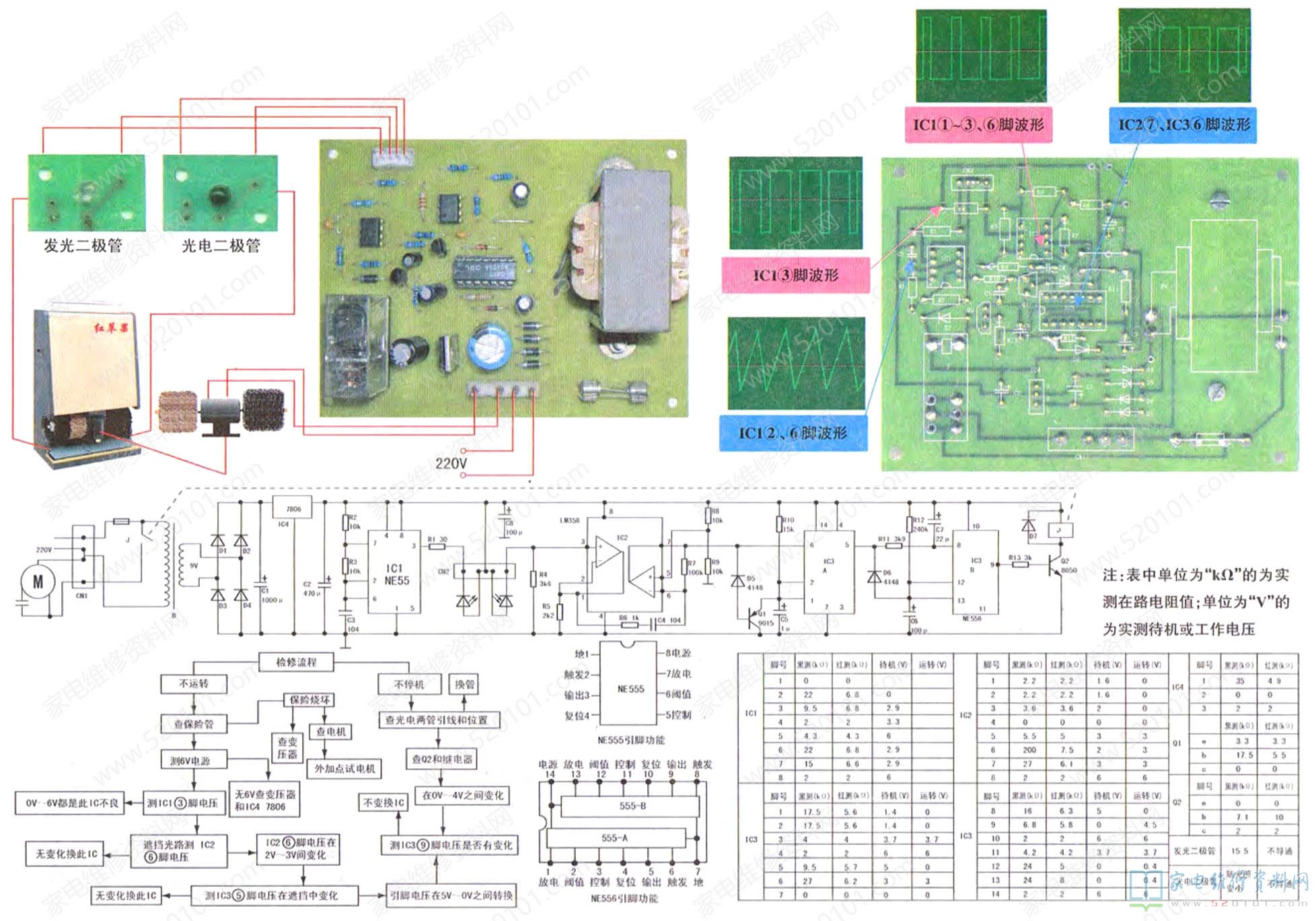

  • 图解擦皮鞋机的故障维修
    李昌文   2023-08-29
