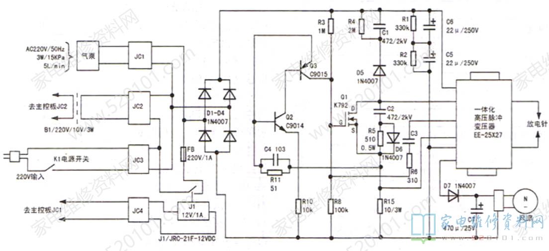

天师EHD-A活氧消毒机电路原理图
2023-09-04
作者:高国栋
796
1、电脑板电路图
2、臭氧发生器电路板图
