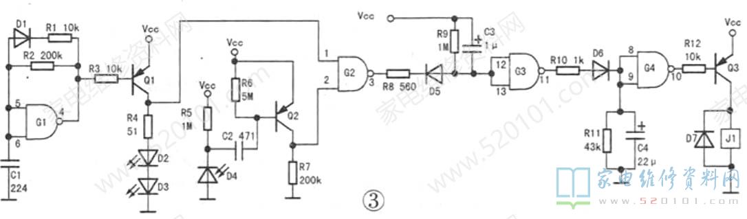

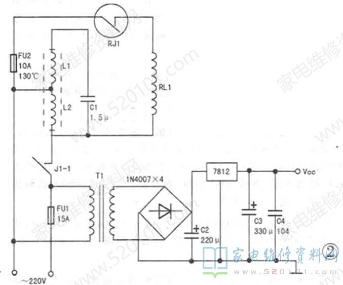

近年来,一些家庭也用上了自动干手机。笔者在修理中测绘了数科牌干手机的电路,下面分析其工作原理。该机整机工作流程见图1,其电源电路和风机电路见图2。
图2中J1-1是最终执行元件继电器J1的常开触点。虚线框内是单相电动机,L1是启动绕组,L2是运转绕组,C1是启动电容。FU2是温度保险,当风道内温度≥130°C时,FU2自动熔断。RJ1是热保护继电器,当风道内温度超过其保护点时,自动分断,RL1。是加热电炉丝。两者的作用是防止电机在故障状态下,风道内因温度过高而燃烧起火。T1、整流桥、7812、C2、C3、C4组成控制电路12V直流稳压电源。
控制电路以CD4093为核心,其内部有4个施密特2输入与非门电路。该器件既可以像普通与非门那样工作,也可以接成斯密特触发器用。在数码显示电路中用它作脉冲整形电路。
Q2输出的红外线放大信号加到CD4093的G2输入端②脚,与Q1输出的红外发射信号加到G2输入端①脚共同组成同步信号,再由G2、G3和G4组成的脉冲整形和延时电路对红外接收信号进行解调,输出稳定的脉冲信号,加到Q3,经放大后供给继电器J1作驱动信号。CD4093 的G2~G4组成三级施密特整形电路,R9、C3和R11.C4分别组成脉冲整形延时电路。G4 10脚的输出经Q3放大后,驱动继电器,J1-1闭合,输出220V电压,使干手机加热器和电动机工作,干手机向外吹热风。
掌握自动干手机的工作原理后,修理就简单了。需要注意的是:试机时不能将加热器和风道脱开,否则会造成加热器温度过高,导致FU1熔断,产生不必要的损失。如果遇FU1熔断,-定要查出原因后再更换FU1,常见原因是电动机启动困难或不启动。此外,不要用导线短接FU1,以免引起火灾。
