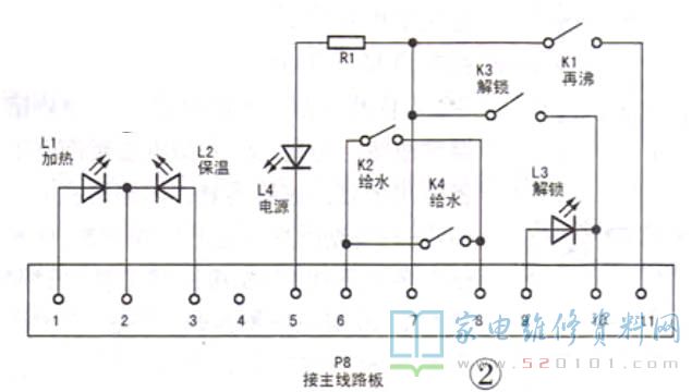

这种电路一般使用NE556实现工作状态转换控制,工作原理相对较复杂。采用此电路的电热开水瓶有维奥仕BM-50F、家乐仕GD-807等,其主电路板线路如图1所示,按键控制面板线路如图2所示,加热丝连接如图3所示。

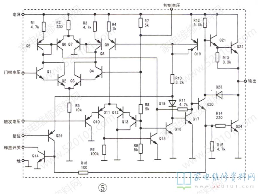

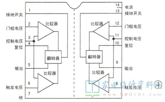

从图1、图2可以看出,实现给水、加热、保温等功能控制主要是依靠双时基芯片NE556,该芯片的引脚及内部电路结构如图4所示,其每个单时基电路的内部线路如图5所示。

220V交流电压经接线柱P6、P7、变压器,输出18V交流电压,由P11接入主线路板,通过D1~D4整流、C1滤波、7812稳压、C2滤波,变为12V直流电压,为控制电路供电。2.加热与保温功能两种状态由KSD系列突跳式温控器控制(又称“突跳式限温开关”或“瞬动式双金属片温控器"),电热开水瓶一般用90°C温控器。其工作原理是:当温度由低到高达到温控值时其状态由通路变为断路;当温度从高于温控值下降至低于温控值( 10~15°C±8°C时,状态由断路变为通路。当温控器处于导通状态时,NE556②、⑥脚电压高于④脚电源电压Vec的2/3,⑤脚输出低电平,继电器J1工作,电开水瓶处于加.热状态。当水接近沸腾时,温控器断路,由于电容C4已充电,R2、R4阻值很大,电开水瓶还是处于加热状态。待电容C4放电至⑥脚电压低于1/3Vcc时,⑤脚输出高电平,电开水瓶才会转入保温状态。C4放电至⑥脚电压低于1/3Vcc的时间(一般设计为2分钟以上)是在电开水瓶高水位时,水接近沸腾,温控器状态变为断开后,水从接近沸腾到沸腾所需要的加热时间。在电开水瓶为低水位时,温控器受热时间短,水更接近沸腾(甚至水沸腾一段时间后),温控器状态才改变,此后还要持续加热到C4放电后,电开水瓶才转入保温状态。可见,电开水瓶水位越低,水沸腾的时间越长,越容易造成电热瓶损坏,所以应即时加水。按下“再沸"按钮,电开水瓶的加热时间正是C4的放电时间。
3.给水功能
必须先按“解锁"按钮,使NE556 12脚和⑧脚电压高于2/3Vcc ,⑨脚输出低电平,Q1导通,再按“给水”按钮才能出水。“解锁"功能依靠电容C6保持一段时间,当 C6放电使⑧脚电压低于1/3Vcc时,⑨脚输出高电平,“解锁"灯熄灭。

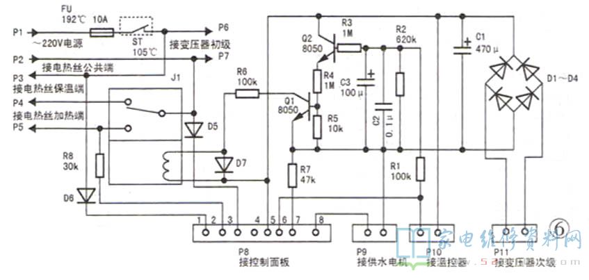

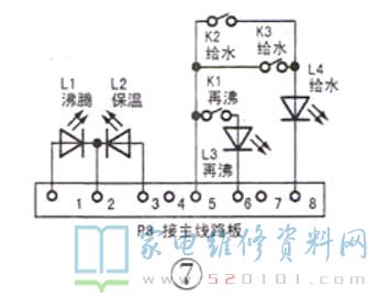

此电路设计简单,仅用两只三极管电路即可实现加热与保温功能。采用此电路的电热开水瓶有维奥仕BM-40B等,其主电路板线路如图6所示,按键控制面板线路如图7所示,加热丝连接如图8所示。
开水瓶进入加热状态。待温度升高到温控器转变状态,且C3放电到Q2截止时,电开水瓶进入保温状态。比较难理解的是“沸腾"和“保温"指示灯电路。“沸腾"指示灯点亮电路为:220V交流输入端P1->限流电阻FU (192°C/10A)->温控器ST(105°C)->二极管D6-电阻R8->J1常开端->220V交流输入端P2。“保温"指示灯点亮电路为:220V交流输入端P2->二极管D5->电阻R8->电热丝加热端P5->加热电热丝(65Ω)->电热丝公共端P3->温控器ST->限流电阻FU->220V交流输入端P1。

“加热” 或“保温"灯亮,并不表示+12V电源正常,因为这两只灯是由220V交流电压经D7或D8整流、R15分压后点亮,只有“电源"灯亮才可判断12V电源正常。R15功耗较大,外表会发黑,这并不能表示其已损坏,需在断电时测量其阻值是否为30kΩ来判断。同理,"沸腾”或“保温"灯亮,也不表示低压供电线路正常。指示灯均不亮或“电源"和“加热"指示灯点亮片刻即同时熄灭,是限流电阻FU或温控器ST故障。“加热"灯亮、“电源"灯不亮,并没有加热,而是+12V直流电源有故障,应检查+12V直流电源相关器件。
2.继电器 、功率管与NE556故障判断
检查故障时,最好不加220V交流电压,将P11拔开,并从P11接入+12V直流电压,如果没有+12V直流电源,可在断开P3.P4、P5后接入220V交流电查找和排除故障,方能确保人身及器件安全。接入+12V电压后根据三极管各极电压值来判断是三极管损坏还是分压器件损坏。NE556的状态变化关系是:②脚电压高于2/3Vcc、⑥脚电压高于1/3Vcc,⑤脚输出低电平;②脚电压低于2/3Vcc、⑥脚电压低于1/3Vcc,则⑤脚输出高电平。可依此判断是NE556故障还是外围器件故障。但是,②、⑥脚电压要用高阻抗万用表或示波器测量,如果是在C4、C6充放电期间用普通万用表测量,极易受万用表干扰,⑤脚输出状态变化时测得的②、⑥脚电压不准确。不过,只要⑤脚输出状态有变化,-般说明芯片正常。⑤脚输出低电平时,J1继电器不吸合,则是功率管或继电器故障。
