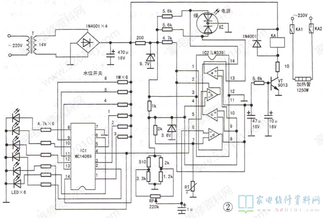

图1所示为电热水器的典型电气线路图。当内胆水温达到预定温度时,温控器动作,切断电源停止加热;当水温下降到某一温度时,又自动接通电源进行加热。使用时,打开混合阀,一部分冷水不经内胆即可流至出口,与热水混合使用,水流量大小决定于阀门开启大小。热水流出的同时,冷水会自动流入内胆补充(流入、流出水的流量流速完全相等)。
图2为海尔FCD-JTHC50-Ⅲ型储水式电热水器实用控制电路。通电后,电源指示灯发亮。首先调节电位器RP设定温度,然后打开阀门注入冷水。随着箱内水位的上升,水位传感器通过反相器IC1(MC14069)驱动相应的LED工作,以显示1/6~6/6六挡水位。
当水位达到2/6时,IC1④脚输山高电平至IC2⑤脚,IC2内部的电压比较器IC2 b输出端(IC2②脚)输出高电平。如此时箱内水温低于设定值,则电压比较器IC2的d输出端(IC2①脚)也为高电平,三极管VT饱和导通,继电器KA吸合,两个动合触点同时闭合,电加热器通电开始加热。同时,IC2 a输出端(IC2 13脚)输出高电平,电源指示灯显示红色,表示正在加热。
随着水温的上升,负温度系数热敏电阻RT阻值逐渐减小,IC2 d同相输入端(IC2⑦脚)的电压下降,当其低于反相输入端( IC2⑥脚)电压时,电压比较器IC2 d输出端(IC2①脚)输出低电平,VT截止,KA释放,触点断开,电加热器断电。同时IC2 a输出端(IC20 13脚)为低电平,红色发光二极管熄灭;IC2 e输出端(IC2 14脚)为高电平,绿色发光二极管点亮,表示加热结束。

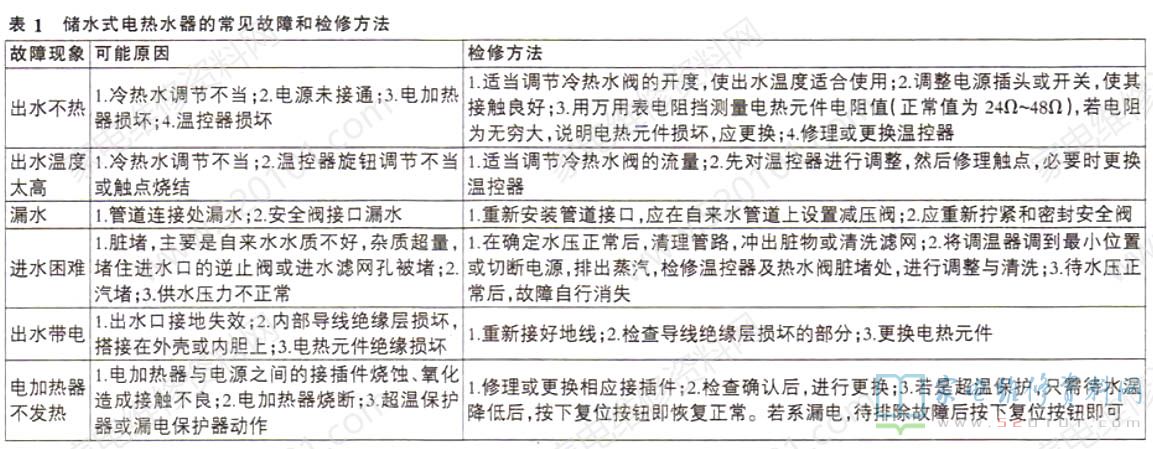

淋浴时,应将RP旋转至最低温挡,即使IC2 d反相输入端(IC2⑥脚)电压处于最高值。此时,无论箱内水温多低,RT的阻值多大,IC2 d同相输入端(IC2⑦脚)的电压都不会超过反相输入端,这样便能保证IC2d总是输出低电平,VT始终截止,电加热器不会通电,以保证使用中的安全。储水式电热水器的常见故障和检修方法见表1。
