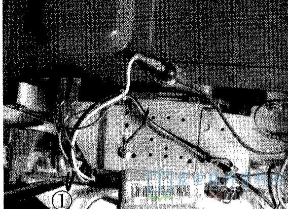

  • 苏泊尔CFXB50FC833-75电饭煲不加热的故障维修
    接修一款苏泊尔CFXB50FC833-75型电饭煲,通电后不加热。这类电饭煲因反复开合上盖,时间长后翻盖处的引线易断裂。拆机检查,发现翻盖处有6根电线,如图1所示。其中,两根红线与一根白线已炸裂。接好引线后试机,故障排除。 ...

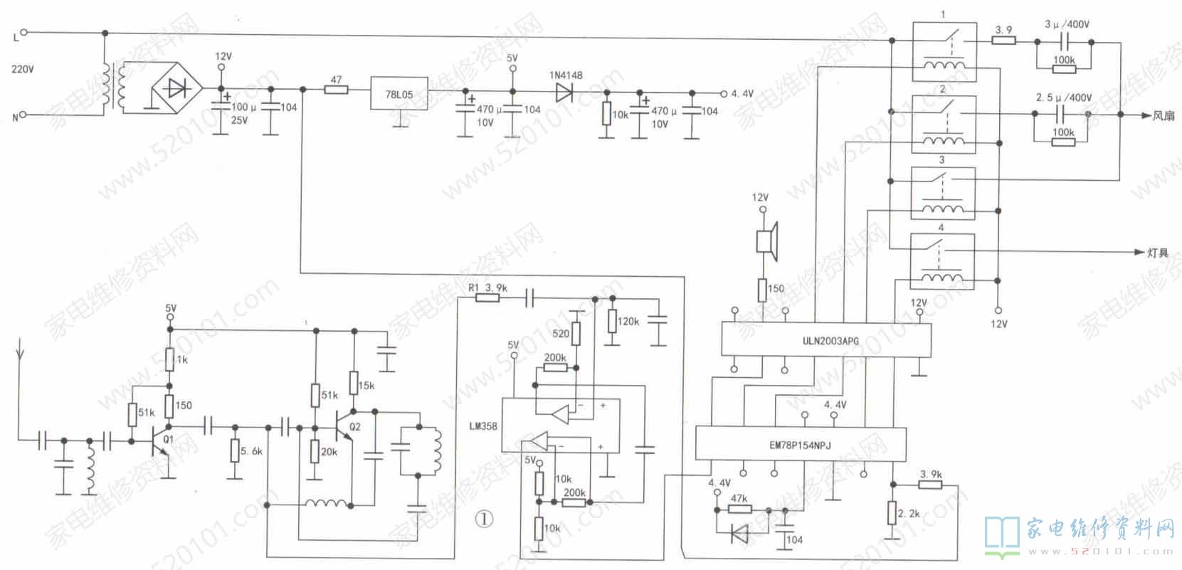

  • 永怡御风牌灯扇转速慢的故障维修
    一台永怡御风牌灯扇,故障表现为转速较慢,该灯扇将吊扇与照明灯合为一体,并采用遥控控制方式,其实测电路如图1所示。三极管Q2与外围元件组成本振电路,遥控器发出的射频信号经三极管Q1放大,输出的RF信号与Q2输出的本振信号混频,差频...
    施伟强   2023-10-30

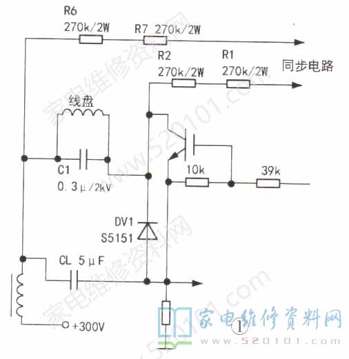

  • 九阳JYC-22F电磁炉开机后不加热的故障维修
    接修一台九阳JYC-22F电磁炉,开机后不加热。该机面板显示正常,这说明低压电源(+5V、+18V)及CPU、键控电路基本正常,首先检查功率输出电路,如图1所示,发现线盘与谐振电容C1的引脚有裂纹,补焊后,故障依旧。拆下C1,实...

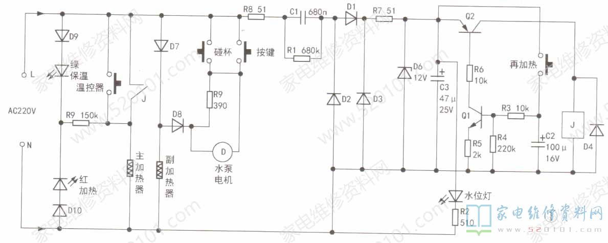

  • 米妮斯电热水瓶电路原理分析
    米妮斯热水瓶控制电路较简单,如图1所示。上电后如果水温较低,温控器处于闭合状态,主加热器得电加热,加热红灯亮;当水温达到温控器动作温度(92°C)时,温控器断开,主加热器断电,此时红灯熄灭,保温绿灯亮。只要上电,副加热器就一直工...
    孔德因   2023-10-29

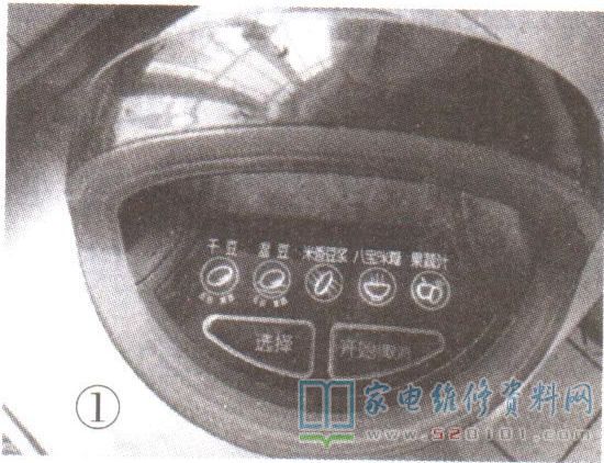

  • 美的DJ12B-DSJ2豆浆机指示灯闪烁的故障维修
    接修一台美的DJ12B-DSJ2豆浆机,开机后机器能正常加热,但加热一段时间后面板.上的“干豆”、“湿豆”、“米香豆浆”、“八宝/米糊”和“果蔬汁”5个指示灯均闪烁,如图1所示,并伴有“嘀嘀”的蜂鸣音。分析检修:根据该机的工作流程...
    房玉峰 闫振霞   2023-10-28

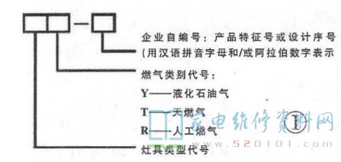

  • 家用燃气灶常见故障检修两例
    家用燃气灶有压电电阻打火和电子高压脉冲打火两种打火方式,其常见故障是打不着火和打着火后熄灭,下面就这两种故障的原因及检修方法进行介绍,供实修时参考。 故障现象1:打不着火。分析...
    傅拾生 蔡志健   2023-10-28

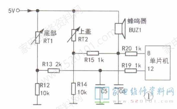

  • 荣事达RFB-S4015电饭锅屏显E5代码的故障维修
    接修一台荣事达RFB-S4015型电饭锅,上电后无规律显示E5代码,无法正常工作。拆机,先测量上盖和底部的温度传感器阻值都为100k,用吹风机加热传感器,阻值会逐渐减小,这说明两个传感器都正常。上电,测量传感器两端电压,发现RT...

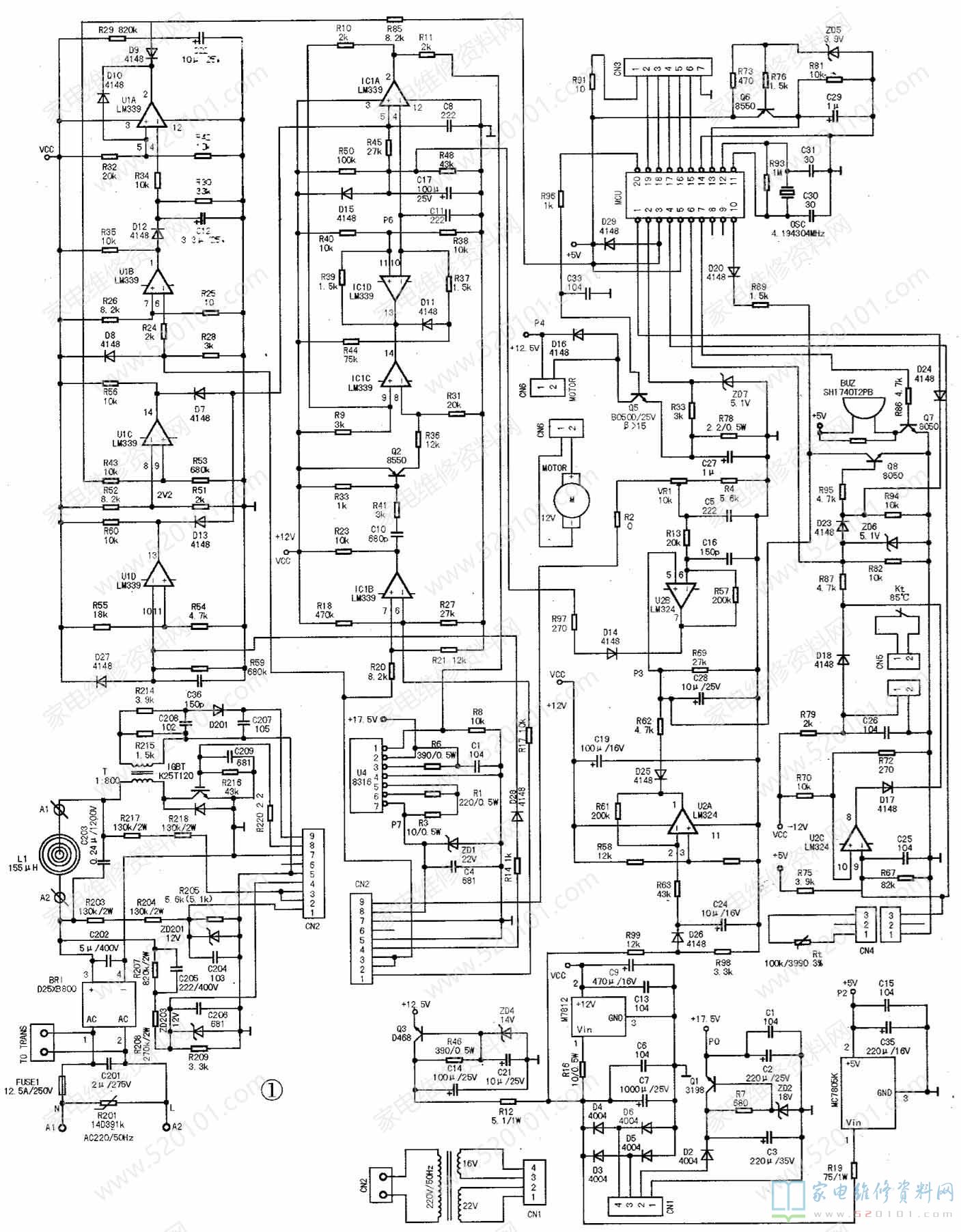

  • 利仁牌DNG-5A电压力锅电路原理图
    利仁牌DNG-5A型电压力锅是微电脑控制的全自动电压力锅,CPU、显示、键盘电路如图1所示;电源电路、传感及控制执行电路如图2所示。 ...

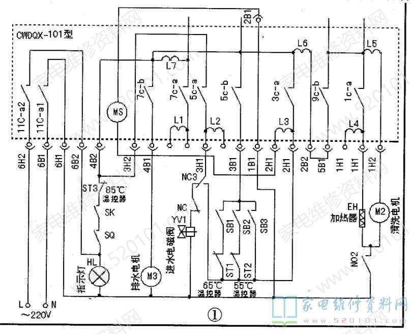

  • 澳柯玛WQP4-3洗碗机故障分析与维修
    一、常见故障检修分析 故障现象1:插上电源插头后指示灯不亮,洗碗机不工作。分析检修:该故障说明市电未接入洗碗机电路,常见原因及处理方法如下:电源插头与电源插座接触不良;电源与程控器接插件6B1或6H2接触...
    王绍华   2023-10-26

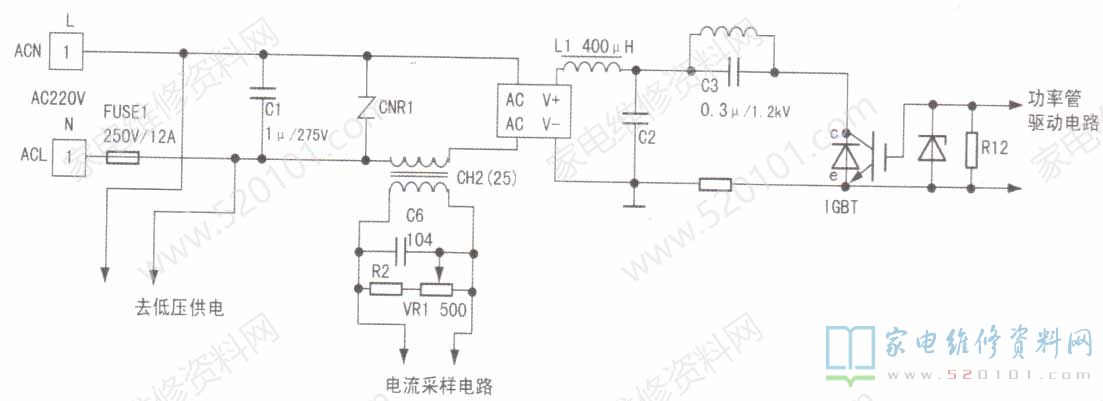

  • 格力GC18A电磁炉电路原理与故障维修
    格力GC18A电磁炉的电路如图1所示,220V交流电源经桥堆整流及C202滤波后,形成+300V左右的直流电压,经励磁线圈(也称加热线圈)L1及互感器T加到IGBT的漏极。当形关脉冲高电平到达IGBT栅极时,IGBT导通,把电能转...

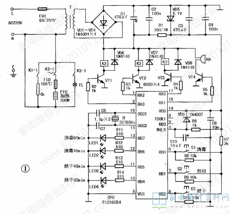

  • 格力ZGP型电脑食具消毒柜的故障维修
    格力ZGP型消毒柜电路以单片微机芯片(CPU )PIC16C54为核心组成,整机由电源、复位控制、时钟振荡、消毒、烘干、照明、蜂鸣器提示及显示电路等构成,实绘电路如图1所示。 ...

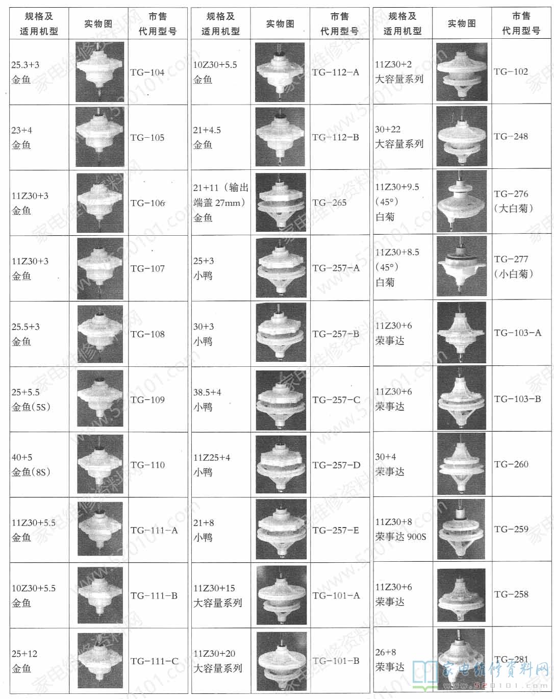

  • 洗衣机减速器代换速查一览表
    周正兴   2023-10-22
