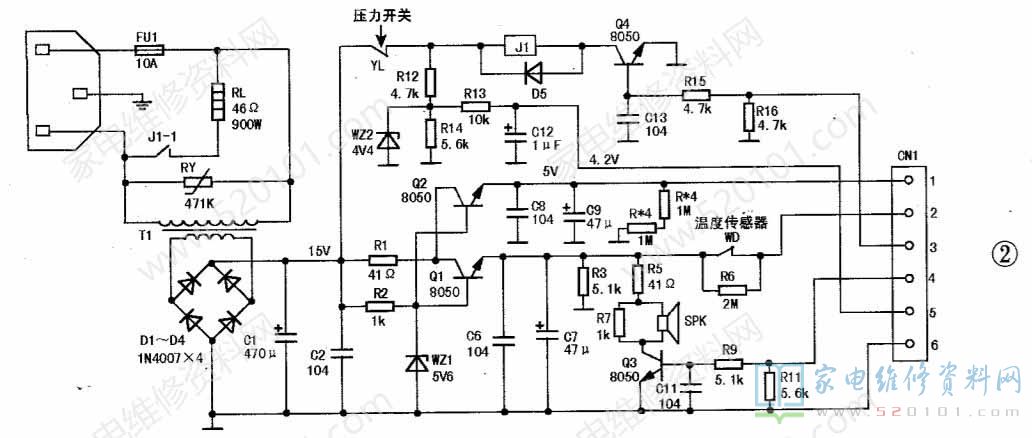

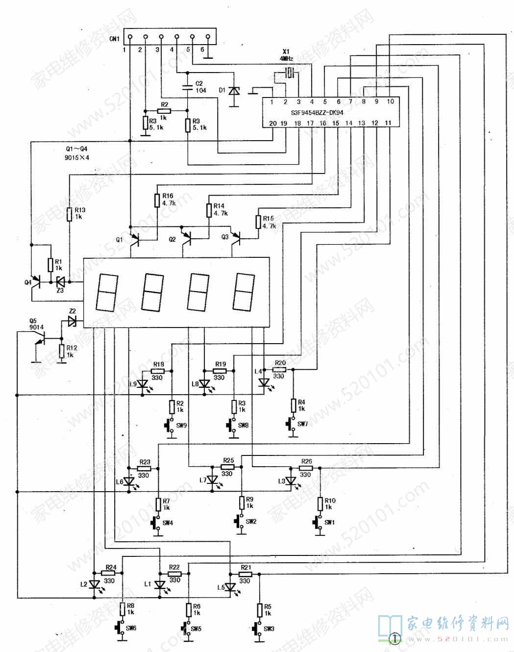

利仁牌DNG-5A型电压力锅是微电脑控制的全自动电压力锅,CPU、显示、键盘电路如图1所示;电源电路、传感及控制执行电路如图2所示。
