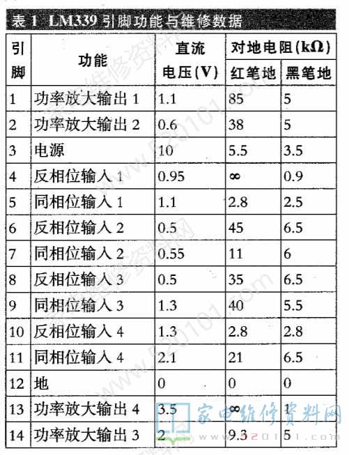

故障现象4:不加热,指示灯亮,报警。分析检修:根据故障现象分析,原因可能是电源电路、主电路、风扇电路、检测电路或保护电路异常。检查高压和低压电源均正常,风扇也无问题,测量比较器U1(LM339)工作电压与参考值(见表1)不相符,且温度升高较快,怀疑其本身不良,换新后试机,故障排除。
