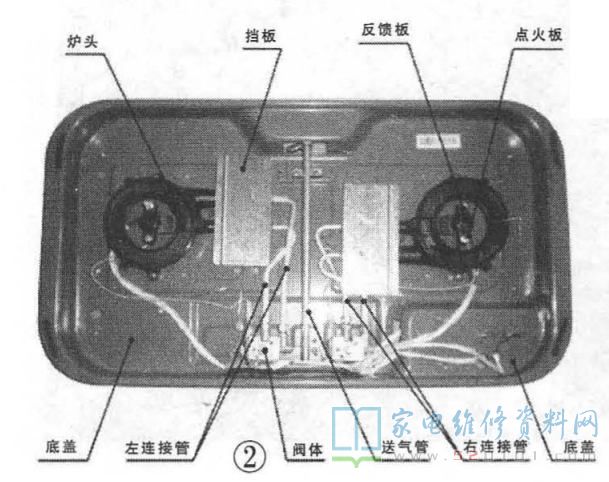

二、家用燃气灶的一般结构
家用燃气灶一般由供气系统、燃烧系统、控制系统点火系统以及其他部件组成,如图2所示。

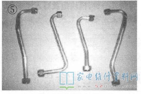

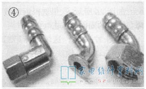

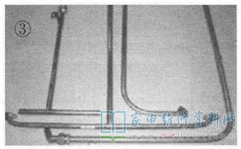

燃气灶的供气系统由燃气输送管路和燃气阀组成,对燃气的气密性要求很严格。燃气输送管路由燃气进气管(如图3所示)、进气管接头(如图4所示)和导气管(如图5所示)组成。

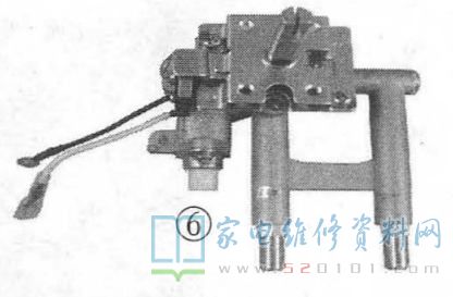

燃气阀是控制燃气的开闭以及流量的开关,多数用铝合金通过压铸工艺制造,如图6所示,无气孔、强度高、耐用性好,对气密性要求也相当严格。

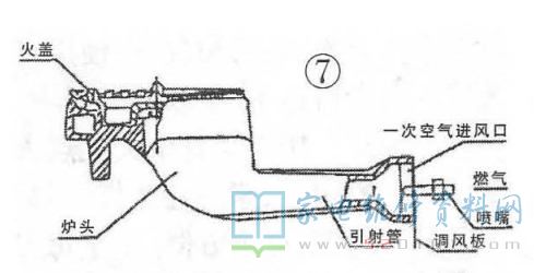

大气式燃烧器又称引射式部分预混燃烧器,主要由喷嘴、调风板、次空气进风口 引射管 、炉头和火盖等组成,如图7所示。

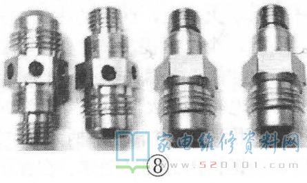

(1)喷嘴
喷嘴是燃气灶关键零部件之,其主要作用是将可燃气体喷射到引射器内,与空气按一定比例混合后燃烧,如图8所示。
喷嘴的设计与气源、热流量和引射空气的能力有关,即其孔径尺寸决定于气源种类和热流量大小:气源不同,喷嘴的结构形式和孔径的大小不一样。一般来说,固定喷嘴只适合一种气源使用,一旦气源改变时,需要更换喷嘴,否则不能正常燃烧。

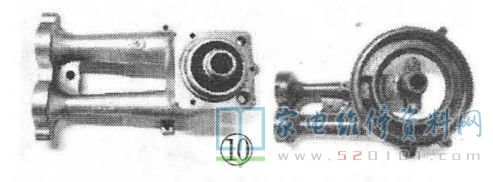

炉头也称燃烧器头部,一般与引射器连成一-体(铸件), 如图10所示。炉头上面放置有火盖,组成一个燃烧器头部组件。炉头的主要作用是把燃气与空气的混合气体均匀地分布到火孔上。

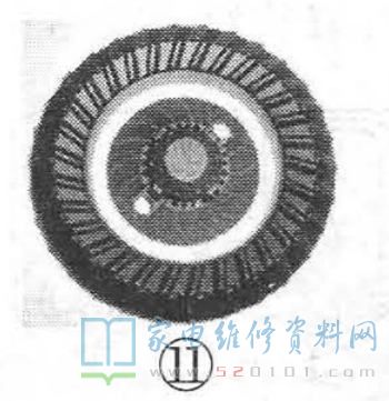

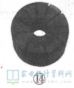

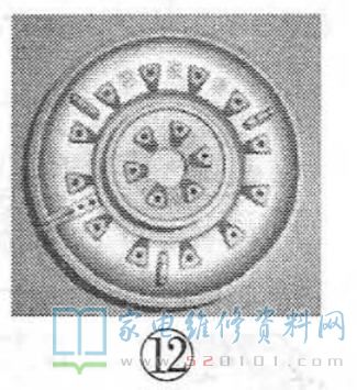

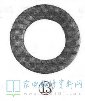

火盖的形状较多,常用的双高火火盖如图11所示,莲花型火盖如图12所示,普通旋火火盖如图13所示,中心火盖如图14所示。

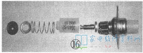

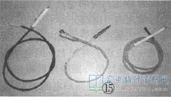

常用的热电偶外形如图15所示,热电偶所用电磁阀内部结构如图16所示。
热电偶受热时会产生热电势,这一电势可使电磁阀工作。打火时,按下点火旋钮后不能立即松手,应维持5s~8s后才可松手,这时热电偶受火焰加热,产生热电势,在控制电路的作用下电磁阀才吸合,燃气阀开启,这样才能维持其正常燃烧。当意外熄火时,热电偶的热电势很快下降到零,线圈失电,电磁阀在弹簧作用下迅速复位,关闭燃气通路。热电偶式省电,一般只用一节千电池供电。
提示:在安装热电偶保护装置时,应注意热电偶与火盖之间的距离。一般来说,热电偶的高度应与火盖高度基本持平,允许误差为1±0.5mm;感应针与火盖的距离不能太远,一般保持在4±0.5mm的距离最佳。若安装位置太高、太低或者太远,都会使热电势不够,导致电磁阀不吸合。

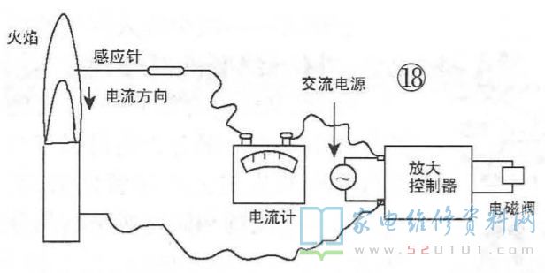

(3)火焰导电式(离子感应式)熄火保护装置

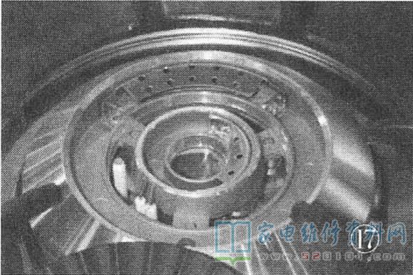

火焰保护式安全熄火保护装置是目前国内外应用较多的一种保护装置,由脉冲控制器、电磁阀、离子检测针所组成,具有结构简单、成本低廉、响应速度快等突出优点,因而倍受人们青睐。离子检测针的外围多包有一层陶瓷,如图17所示。
因燃气燃烧时会产生高温,燃烧区域内的气体部分离子化而成为导体,如果在这个区域内放置不接触的一对电极,并加上不同电性的电压(一般几伏),则会形成电流回路,通过灵敏度较高的电路放大,使电磁阀动作,打开燃气阀门,如图18所示。这种安全保护装置的控制器和电脉冲点火器常装在一起构成智能系统。为避免阵风将火焰短时间吹离感应针而进人保护状态,一般延时4s~6s才保护起控。

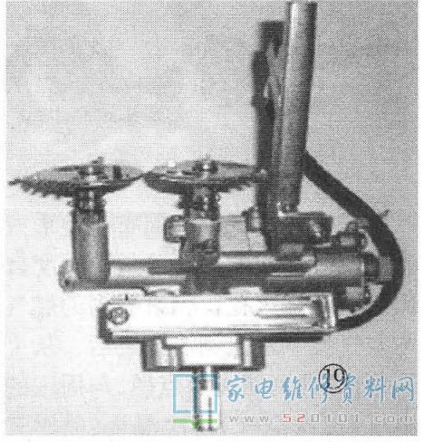

燃气灶的点火系统主要指点火器,如图19所示。燃气灶除了使用火柴或点火棒进行人工点火外,目前大都采用压电陶瓷点火(电子点火)和脉冲连续点火(简称脉冲点火)方式。

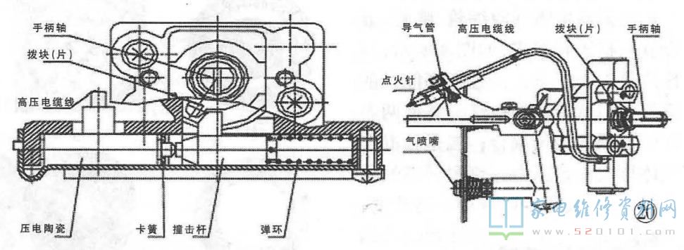

压电陶瓷点火器的结构如图20所示。用手按压并转动手柄大火时,带动撞锤机构的拨叉动作,在弹簧力的作用下,撞锤击压电陶瓷的端面,机械能转化成电能,产生1000V以上的瞬间高压。通过高压导线和连接的电极,在4mm-5mm左右的电极间打出电火花,将电火花旁边喷出的燃气点燃。

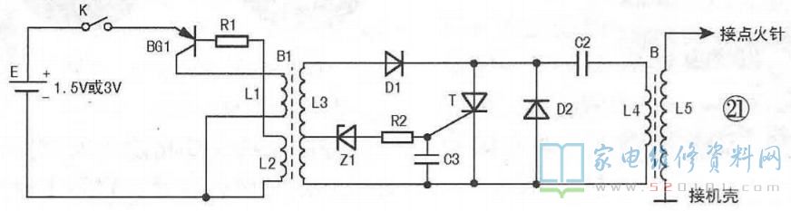

(2)脉冲点火
脉冲点火器是一-种新型的点火装置,一般采用电池作为电源,使用起来快速、可靠、稳定性高,其典型电路如图21所示。

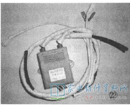

只要一接通微动开关,即可产生一连串的电火花,点火率可达100%。目前,很多厂家在燃气灶上使用此种点火器,也有将熄火保护控制功能装人点火器内,称之为点火控制器,如图22所示。

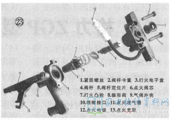

若锥形阀中的点火阀芯被污垢堵塞,其明显的特点是:打开气阀,用火柴等明火可以将灶头点着,但点火电极的火花却不能使灶头着火。这时拆下气阀,用煤油将点火阀芯处的积垢清洗干净即可。由于气阀内部元件较多,如图23所示,拆卸时需注意螺丝、垫片、弹簧、阀杆、定位片、打火凸轮、锥形阀等元件的安装位置,以免组装时出错。
装配时有两点要特别注意:一是在锥形阀和气阀外壳之间不能残留油垢和灰尘,可以在锥形阀外壁薄薄地涂抹一层缝纫机油,以保证燃气对外密闭又转动灵活;二是在气阀关闭时,锥形阀的进气孔要朝向灶头左边,这样点火时锥形阀反时针转动900 ,进气孔正好与灶头的金属输气管管口相对。
