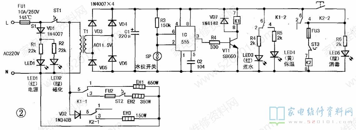

按实物绘制的电路原理图如图2所示,元件编号为笔者所注。整机电路由煮水保温控制电路、红外线闭合电源开关S1,电源指示灯LED1(红色)、磁化指示灯LED2(绿色)及煮水指示灯LED3(红色)同时点亮,指示饮水机接通电源并进人煮水状态。
接通电源后,220V市电经超温熔断器fU1、电源开关S1、防千烧温控器ST1后分成两路:一路经继电器K1的常闭触点K1-1⑤、①脚及煮水器EH1(650W)构成煮水加热回路,EH1开始煮水;另一路加至电源变压器T初级,降压后次级输出11.5V交流电压,由整流全桥VD3~VD6整流,电容C1平滑滤波后产生12V直流电压,作为时基集成电路IC1(555)继电器K1、K2及其他控制电路的工作电源。
由时基集成电路IC1、水位开关SP及其外围电路组成双稳态触发器。当开水箱的水位达到设定的水位时,水位开关SP接通,IC1内电路置位,③脚输出高电平,经电阻R4加至三极管VT1(S8050)基极使其导通,继电器K1⑦、⑧脚得电吸. 合,其常闭触点K1-1⑤、①脚断开,切断EH1电源,而另一组常闭触点K1-2⑥、②脚断开,LED3熄灭,指示煮水器H1停止加热。与此同时,常开触点K1-1⑤、③脚及K1-2⑥、④脚闭合,分别接通电路:一路由保温熔断器fU2、保温温控器ST2、保温器EH2(350W)构成保温加热电路, EH2开始对煮沸的开水进行加热保温;另一路由电阻R5、保温指示灯LED4(黄色)构成保温指示电路,LED4点亮,指示开水箱的开水进人保温状态。在保温期间,ST2会间断性通断电源,使开水的温度保持在88°C以上。当饮用开水或温开水使水位下降到设定水位时, SP则断开,控制电路重复上述过程。
2.红外线高温消毒控制电路
按一下自动复位消毒按键S2,12V直流电压加至由超温熔断器FU3、消毒温控器ST3、继电器K2构成的高温消毒控制电路上。继电器K2⑦、⑧脚得电吸合,常开触点K2-2⑥、④脚闭合并自保持为继电器线圈供电,同时高温消毒指示灯LED5(绿色)点亮,指示高温消毒控制电路投人工作。与此同时,另一组常开触点K2-1⑤、③脚闭合,接通由二极管VD2、远红外石英发热管EH3组成的高温消毒电路,EH3以半功率对高温消毒室进行加热。当消毒室的温度达到设定温度125°C时,ST3自动断开,切断高温消毒控制电路电源,K2释放,K2-2、K2-1断开,EH3停止工作,LED3熄灭,表示完成一次高温消毒。
3.超温防干烧保护电路
在市电输人电路中,FU1为整机过流过热保护元件,ST1作煮水器防干烧保护元件。在保温电路串接FU2,作保温电路过热保护。在高温消毒控制电路中串接FU3,作过热保护。当饮水机发生超温、短路故障或无水干烧时,上述保护元件动作,切断电路供电。

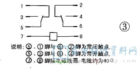

继电器JQX-13F/12VDC引脚排列及功能如图3所示,从电路图可知,继电器K1、K2型号相同,但高温消毒控制电路继电器K2常闭触点K2-1⑤、①空置没用上。维修时,将继电器K1、K2对调使用,既排除故障又使元件物尽其用。
