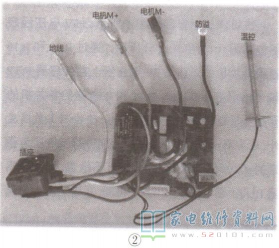

接修一台美的DJ12B-DSJ2豆浆机,开机后机器能正常加热,但加热一段时间后面板.上的“干豆”、“湿豆”、“米香豆浆”、“八宝/米糊”和“果蔬汁”5个指示灯均闪烁,如图1所示,并伴有“嘀嘀”的蜂鸣音。分析检修:根据该机的工作流程看,加热一段时间后就进入打浆状态,该机在此时停止运行,怀疑本机的温控功能失灵,不能有效地进行温度控制,导致电机不运转,不能打浆;同时,继续加热,导致机内温度过高,整机进入保护状态。
拆开机器发现,温控、防溢等控制电路与电源板合成一体,如图2所示。
