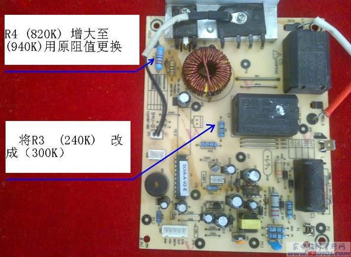

  • 美的C21-SK2101电磁炉不能检小锅且不能加热(图)
    故障现象:一台美的C21-SK2101电磁炉,只能检测大锅,不能检测到小锅,且不能加热。主板为TM-SI-01A-B。检修过程:此电磁炉是昨天顾客下午送来的,当初故障是报警不加热,经仔细排查,同步电路R4(820K)增大至(940K),将其更...
    SU123456   2017-05-16
