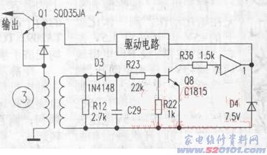

(1)功率管性能差。
(2)脉宽调制电路脉冲上升沿时间延长,导致功率管过热而损坏。
(3)过流保护电路有故障。
电流互感变压器初级串接在输出功率管Q1的发射极上,当市电升高或功率管过热、过流时,次级感应电压经二极管D3加到晶体管Q8的基极,促使Q8导通,集电极输出低电平,经R36加到脉宽调制电路IC1-1的⑦脚,使①脚输出的脉冲电平降低,经驱动电路后使输出功率管电流减少,从而保护了功率管。检查时,先用示波器观察驱动电路输出端波形,若输出波形正常,再检查功率管过流保护电路。用万用表电阻挡测量电流互感变压器困田TU-520型电磁炉,有时正常工作,有时却要延长烧煮时间。

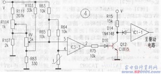

根据故障现象分析,可能是功率控制电路有故障,如附图4所示,运算放大器IC3—3与晶体管Q12组成功率控制电路;R114为功率输出上限控制电位器,也称功率输出粗调;R111、R107组成分压电路;RV为功率输出调节电位器,与R103、R83组成下限控制功率输出分压电路,并加到IC3—3的⑤脚输入端;R63、R64与Ic3—3的④脚输人端相连,形成比较电平。调节R114或RV的阻值大小能使Ic3—3的⑤脚电平产生变化,再与比较电平相比较,从而改变Ic3—3的②脚输出端电平。这个电平经R75、D16加到Q12的基极。当Q12基极电位上升时,Q12导通,集电极电位下降。通过测量脉冲调宽控制电路IC1—I的①脚,可检测到该电压的变化。Ic1—1的①脚电平大小可控制整机输出功率大小。
当电磁炉发生延长加热时间时,应首先检测Ic3—3的⑤脚的电、半。正常时,它应在2.2V~4.8V之间平滑变化。实际检测巾发现调节RV电位器时,电压变化无常,时高时低,确定造成上述故障的原因是电位器长期使用磨损造成接触不良所致。更换电位器RV(5k)后,开机试验,电磁炉工作正常,故障排除。
