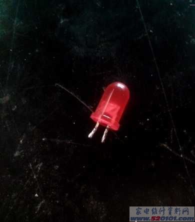

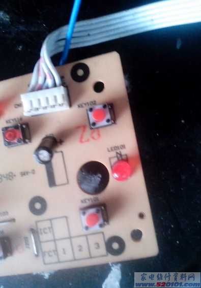

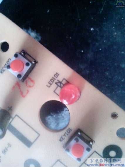

收到一个用户不要的电磁炉拿来检修,这个电磁炉拿跟售后维修过了,牌子是美的,故障是通电指示灯亮按键按没有反映,应该是按键板子了问题先把按键换完在按还是不行,在看板子有被腐蚀地方,用表测没有漏电有没有腐蚀断了地放,有办法测块子供电,输出都有,想了一会只有发光二极管没有测了,把离开机最近的一只二极管锡空一只脚居然按开机建就OK了,在把它悍起又不行了,把取下来果然是坏了,希望能引起大家的重视.
