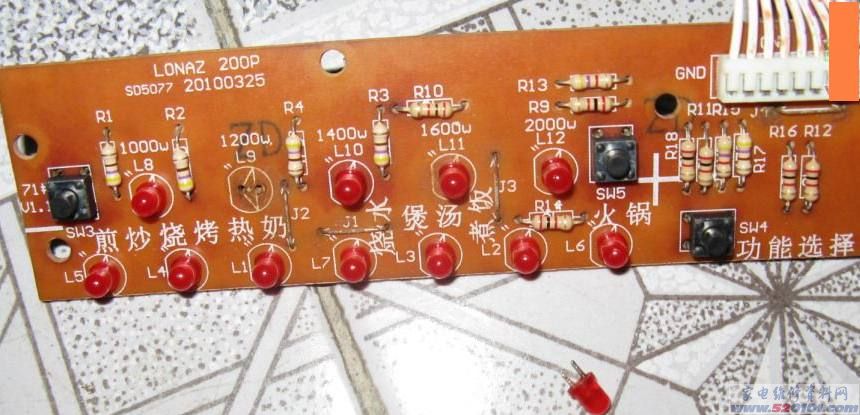

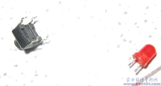

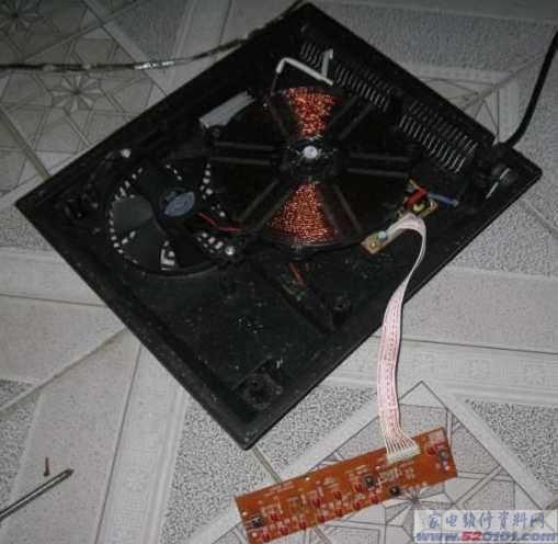

一同事电磁炉坏了,找我维修,我只是业余爱好罢了,也不好推辞,不图赚钱,就答应了。故障情况是电磁炉插电后立马自动开机加热,所有按键失灵,拆开电磁炉,心想既然可以加热,故障肯定就在灯板(按键控制板)上,把按键全部换新(只有4个按键,1块钱买的新按键,其实按键拆下后用万用表测量发现只有1个按键挂了,其它3个都正常),插电后故障依旧,就逐个检查电阻,测量电阻也都正常,电路板挺新的,不存在电路被腐蚀断路现象,最后再逐个排查各功能键工作指示灯,在线测量只有1个指示灯不亮,直接拆下测量还是不亮,而且双向导通。因身边没有这个配件,就干脆不装这个指示灯了,插电后故障立即排除,所有按键工作也进入正常,烧了一锅水试机一切OK。
