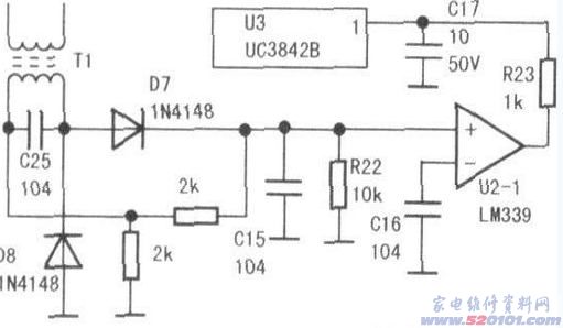

这里给你一个小经验:在修好主板,特别是换功率管后,为了检测整机工作是否正常,避免再次损坏昂贵的功率管,你可在接线圈位置接入100W-200W的灯泡,将互感器次级经二极管整流后的输出端通过1K的电阻接到5V端,以模拟有锅状态,选择不同的档位或温度看灯泡亮度是否变化以确定整机工作是否正常,若灯泡常亮证明功率管处于常通状态,还需仔细检修。
至于驱动部分,就有些复杂,但国产就大多数是采用8050和8550分列件组成,个别采用TA8316集成块,理解起来不难。需注意:功率管损坏后必须检查驱动部分,否则功率管,桥堆,保险还会烧的
另:不检锅一般是大一点的电阻坏了。
配图:电流检测典型应用电路
