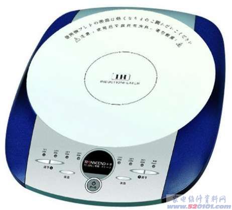

接修一台型号为TS-18NL1千泽电磁炉通电无反应。开盖,测保险丝两端阻值15千欧还往左边摆,情况不妙,测IGBT集电极对地正反向电阻0千欧,看来IGBT管光荣牺牲了。拆下IGBT管和桥堆,测IGBT管击穿,桥堆正常。心中一动,顺便测一下IGBT管的感温器有没有坏,省得散热片拆来拆去。测感温器30千欧,显然不对,在一台闲放的金灶泡茶电磁炉IGBT管上的感温器拆下换上(测其阻值100千欧)。
拆下0.27UF谐振电容,测容量0.26UF,应该正常。装好元件,断开加热线盘反相输入端引脚,通电测三电压正常。反复通电---断电几次,测IGBT管集电极对地峰压由几伏、十几伏、二十几伏不等快速降至0.2V左右;测IGBT管基极0V。 装好线盘,测同步比较电路反相输入端LM339(6脚)电压7.02V、同步比较电路同相输入端7脚电压7.28V。补焊不放心的焊点,试机,坐锅加热,OK!反复待机、加热,正常。
电磁炉实物配图
