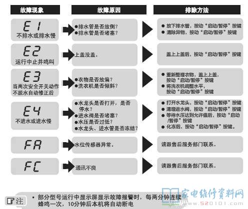

海尔XQS70-BZ1626全自动洗衣机故障代码
