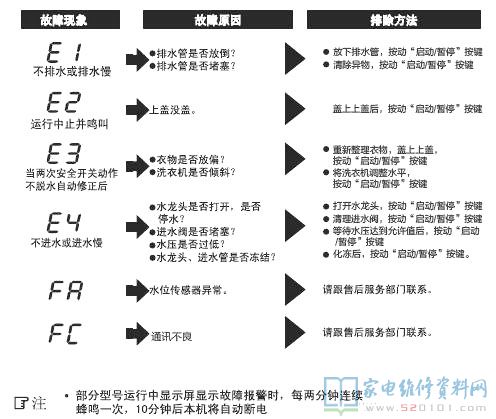

海尔B7536BF61全自动洗衣机故障代码
2018-07-29作者:中华维修整理1782评论
  • 海尔S7036Z61全自动洗衣机故障代码
  • 海尔S7016Z61全自动洗衣机故障代码
  • 海尔B7536Z61全自动洗衣机故障代码
  • 海尔B7516BF61全自动洗衣机故障代码
  • 海尔XQS70-BZ1626全自动洗衣机故障代码
  • 海尔XQS75-BZ1626全自动洗衣机故障代码
